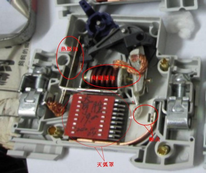

头大了,菜了,空气开关里面到底有没有触点?专家说没

灭弧罩上方的是触点

严格说来,这个不叫空气开关,叫"小型塑壳断路器"。
触点只有一个,就是在红色的灭弧栅罩里的。

灭弧罩里还有触点

您标错了吧,您标注触点的那里实际上是焊接点,真正的触点是在灭弧罩里的。我拆过的都只有一个触点。

我原来也干过电工,我们这里就叫做触点,比较好的断路器有银触点(应该叫做银合金),普通的是铜触点(应该叫做铜合金),假冒伪劣产品就啥触点也没有,顺便说一下,我们平常用的船型开工,质量好的名牌产品也有银触点的。

穷人老师标注处即为触点,灭弧罩内没触点,热脱扣为过载保护脱扣,电磁脱扣为短路保护脱扣。
benli 发表于 2010-10-26 12:16 https://www.yleee.com.cn/images/common/back.gif
    没标错,是您错了。当然,我也有点笔误,应该是“灭弧罩上方的是触点”改过来了。这种断路器的触电就是我标的这个了,灭弧罩里是不会有触点的
