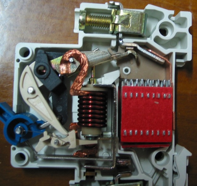

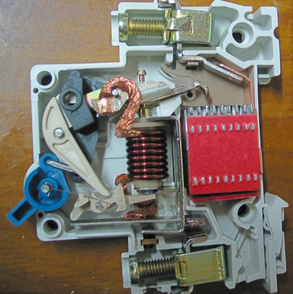

发表于 2010-10-26 20:48 | 显示全部楼层

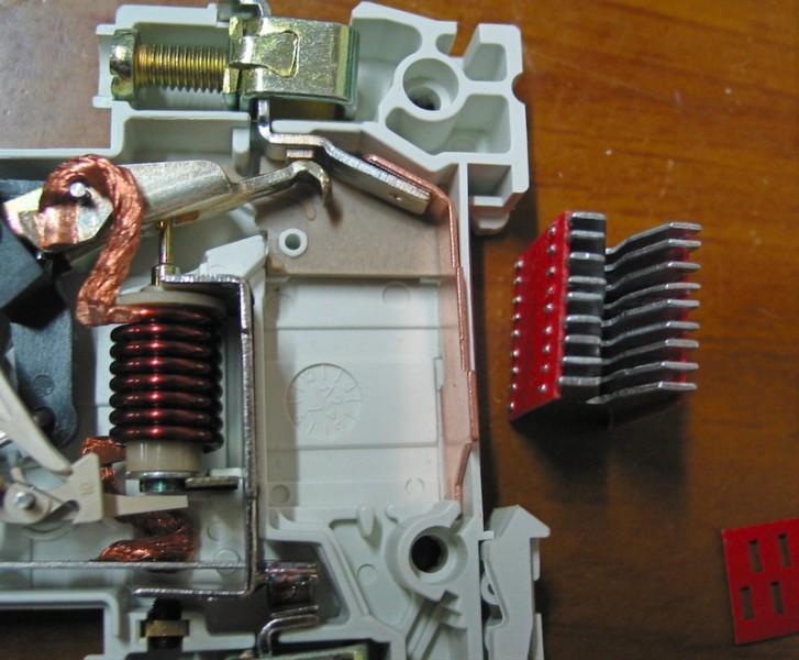

特意拆了一个
仔细看,现在是断路状态。
现在是闭合状态,看触电的位置
再看,把灭弧罩拿下来,里面没有触点,灭弧的原来是,利用分隔体,把电弧分隔开,使每一小段电弧的能力变小,从而迅速熄灭。

红色的灭弧罩是为了电路发生短路时与过载时会产生电弧,如果不能顺利灭弧就会发生着火的现象,这个很重要,国标的灭弧室由九个铁片组成。(材料一般为铁镀铜,铁有磁性是大家知道的)是用来切断触头动作时产生的电弧的,动触头在分开时会与静触头产生电弧,如果不能及时切断电弧,就有可能造成电流不能断开的危险,有了灭弧栅以后,在动触头分开的时候,产生的电弧会被灭弧栅拉长拉细,灭弧栅上的小格子会切断电弧,靠近灭弧删的是引弧角(铁镀铜)。动静触头断开拉弧,通过引弧角磁场将电弧吸引至灭弧删熄灭电弧,这种方法将强磁灭弧,灭弧原理。灭弧片的形状成“V”形,V形低部磁场越强,(E=U/d    电压/距离,大家想象同一删片上电压是相等的,但V字低部最窄)。磁场越强越能吸引“离子电流”。多个删片相当于提高电压,将阻碍电弧形成和发展。(U1-U0=Ux)。删片数决定了重叠电压,因此也决定了灭弧能力。

     今晚拆了一个这个和一个大型空气开关,发现是俺记错了,那种大型空气开关的触点是在灭弧罩里面的,又下载了原图仔细看了下,自己太轻率了,手机屏幕小了,没看清楚的。特此向穷人老师道歉
