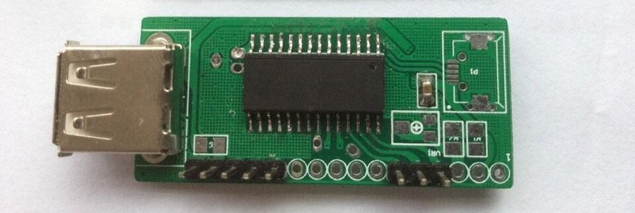

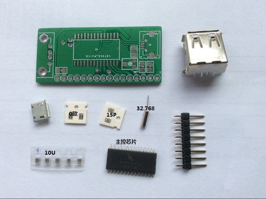

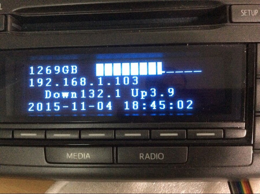

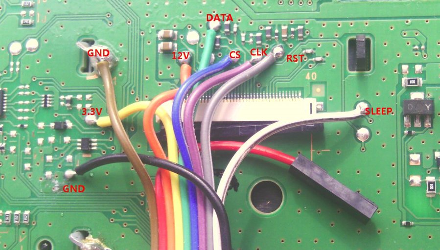

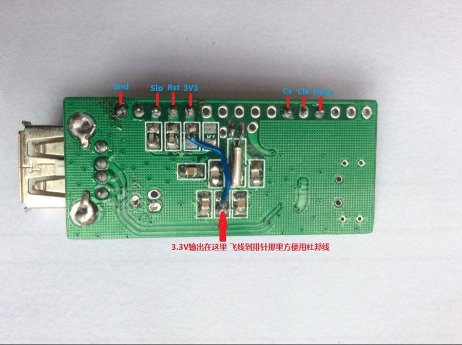

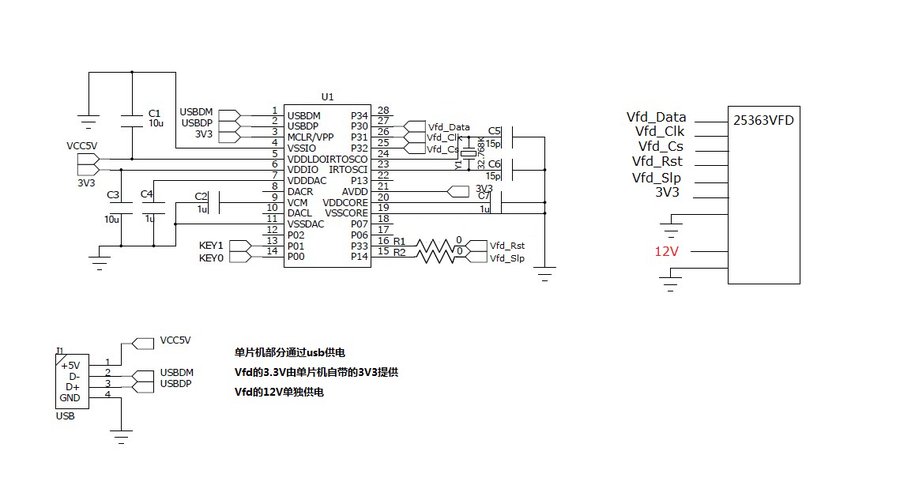

继续造福坛友 大白菜RAV4车机25363 VFD屏幕版Lcd2Usb套件来了 还是只要9.9元
25363Vfd屏Lcd2Usb套料淘宝链接
9.9元不含25363 Vfd屏
效果图 原理图 板子等

发表于 2015-11-6 08:54 | 显示全部楼层
还得单独给VFD供12v电有点不方便啊,
发表于 2015-11-6 09:05 | 显示全部楼层
好漂亮的 VFD   没有这个屏幕耶
 楼主| 发表于 2015-11-6 09:12 | 显示全部楼层
2根线而已呀 你这个大懒虫
