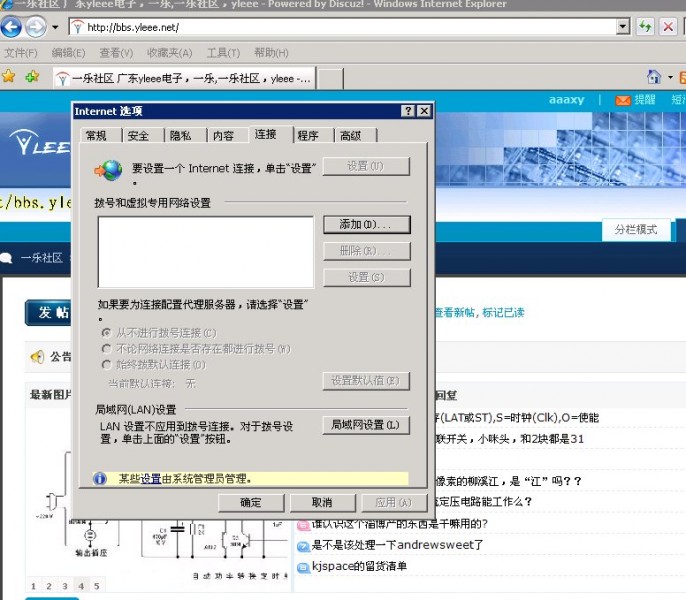

回复 80# 无锡风
您的截图那个“连接到ADSL时出错”就是“在用ADSL软件拨号”。
发表于 2010-11-5 11:24 | 显示全部楼层
是“猫已经替您拨”的时候,出现无法登陆的问题,不能达到“直接上网”的目的!

 楼主| 发表于 2010-11-5 11:59 | 显示全部楼层
 楼主| 发表于 2010-11-5 12:01 | 显示全部楼层
回复  无锡风
aaaxy 发表于 2010-11-5 08:03 https://www.yleee.com.cn/images/common/back.gif
我是关机再启动......
之后......
发表于 2010-11-5 13:11 | 显示全部楼层
回复 86# 无锡风
猫自动拨号不会在电脑上出现任何信息。
可能您是打开网页的时候,跳出ADSL拨号窗,然后您拨号连接了,或设置成adsl自动连接,然后就是提示错误了。
IE设置:工具---Internet选项---连接,设置成从不进行拨号连接。
猫自动拨号的效果是:开猫,开电脑,开IE就显示网页 123.jpg ,如果线路或猫有问题没连接上,网页就是无法显示,不会提示您adsl连接不上。
发表于 2010-11-5 13:23 | 显示全部楼层
完整的设置是先连接猫设置好,然后:开始---附件----通讯-----网络安装向导。。。。下一步。。下一步。。。选择(此计算机通过居民区的网关。。。。。)。。。。,这样所有电脑上要上网的软件都不会再提示或启用ADSL来拨号。
