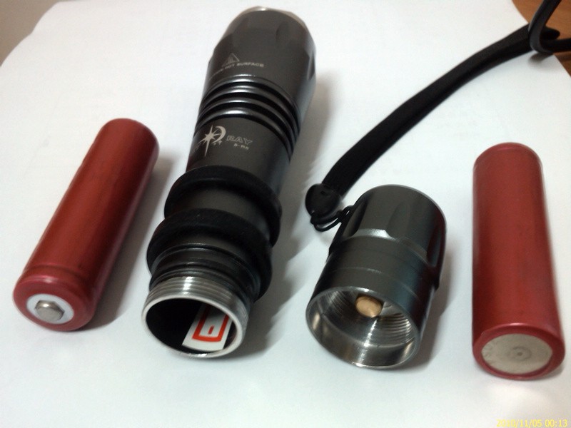

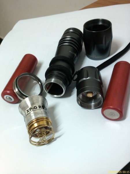

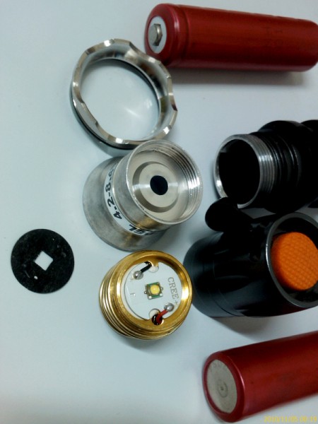

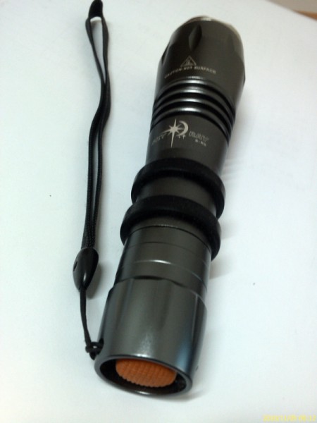

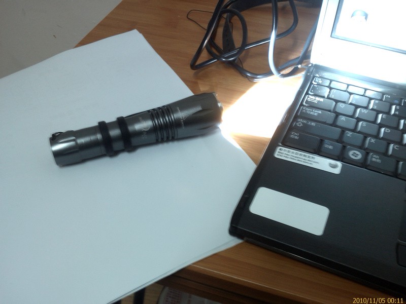

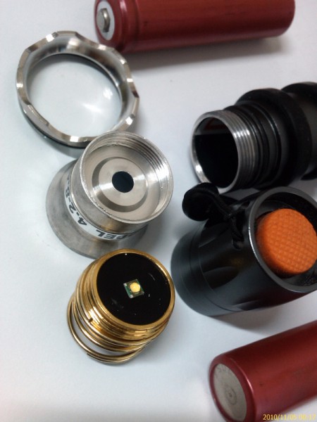

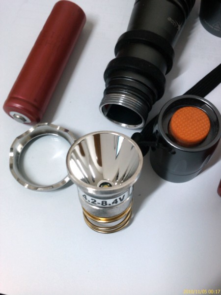

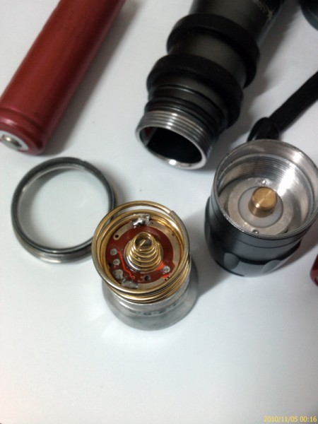

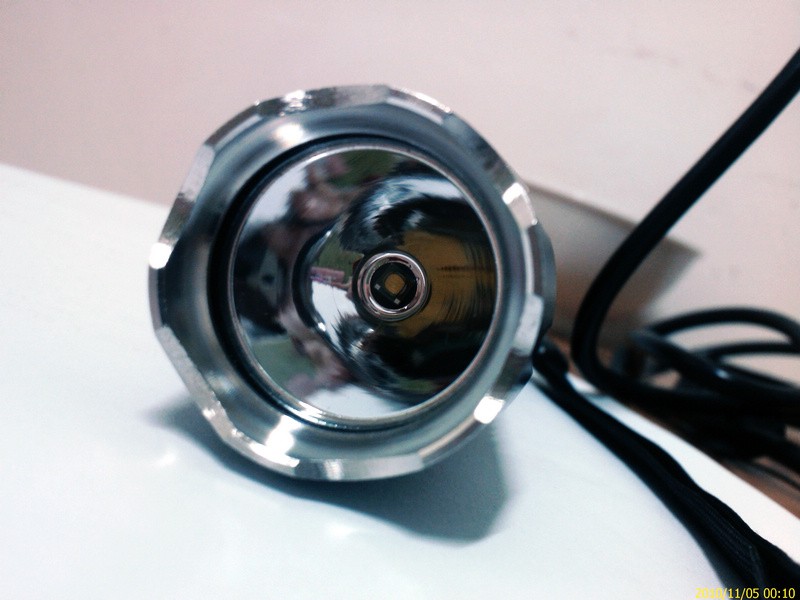

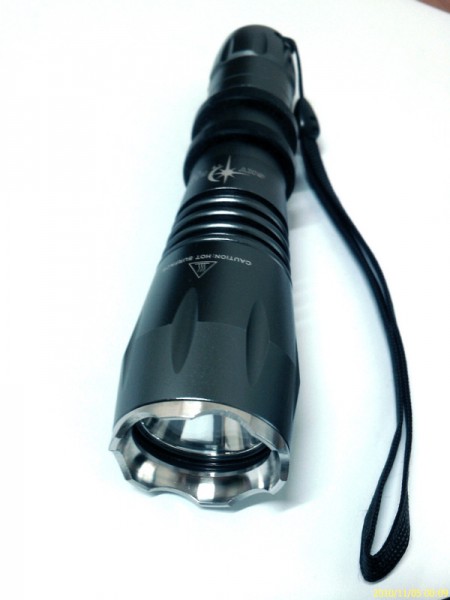

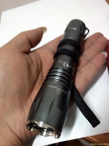

结果是总计约花掉200也没搞出个自己的手电来,干脆买了个成品,一直用到现在很满意
这个卖家是shoudian上找的,然后谈,他问我是不是论坛里的,俺说是的(其实俺并不论坛的)他说帮他顶顶贴发个帖说说好话,结果优惠了20元还给包邮,总共100元
相对中州的做法实在没办法对比了,他一个LED就卖80多块,这个整个手电100¥

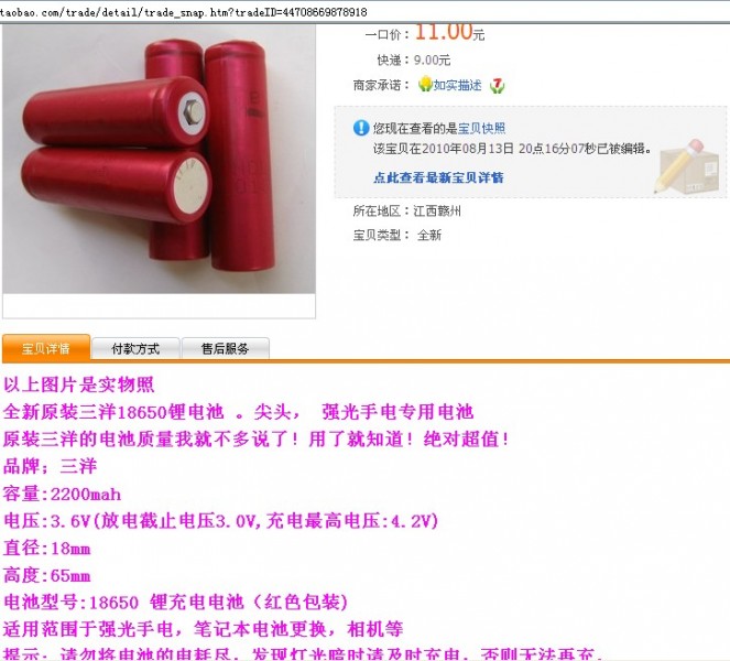

这个电池很不错主要是价格“狠”便宜10元的2200ma三洋白头,超值
发表于 2010-11-5 01:24 | 显示全部楼层

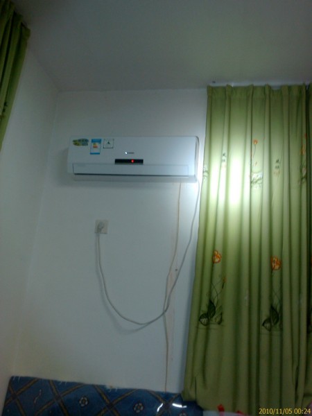

补上垃圾手机拍的照片,晚上灯光暗效果差请海涵

楼上希望不是“帮他顶顶贴发个帖说说好话”才在推荐trustfire和“三洋”。
trustfire好像也是山寨神火?各种fire,只有surefire才是真的,而且好像并不吃香。
对楼上的手电我发表下我的看法:
1.铜电路仓不知道能不能跟外壳良好接触,如果不能,那就只能通过铝灯杯导热到镜片处再散热,不知道散热效果是不是比直筒好呢?
2.导电弹簧在中间的地方,与PCB来了个焊点,弹簧被压缩的时候,焊点肯定要受力的。
3.尖头的18650锂电,会是原装三洋吗?而且10元的价格,好像也与三洋无缘吧?
