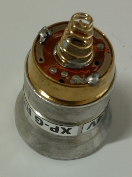

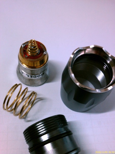

连夜换上猎人的63000电路,实测电池端高档1A,中档270mA,低档20mA,感觉还比较合理,其余暂时没法测试,换 ...
snoopy8008 发表于 2010-11-5 04:24 https://www.yleee.com.cn/images/common/back.gif
    这类灯头大一些的筒身基本都是这结构,电路仓是单独的,电路板压在或焊在电路仓底部,上面焊弹簧.
cosine 发表于 2010-11-5 11:35 https://www.yleee.com.cn/images/common/back.gif
这个弹簧的焊点有问题,总是要开焊的。
