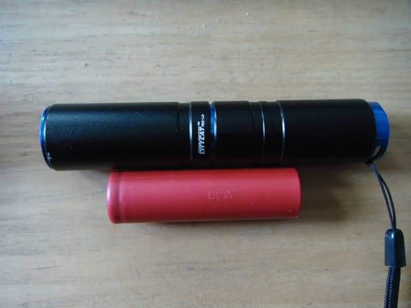

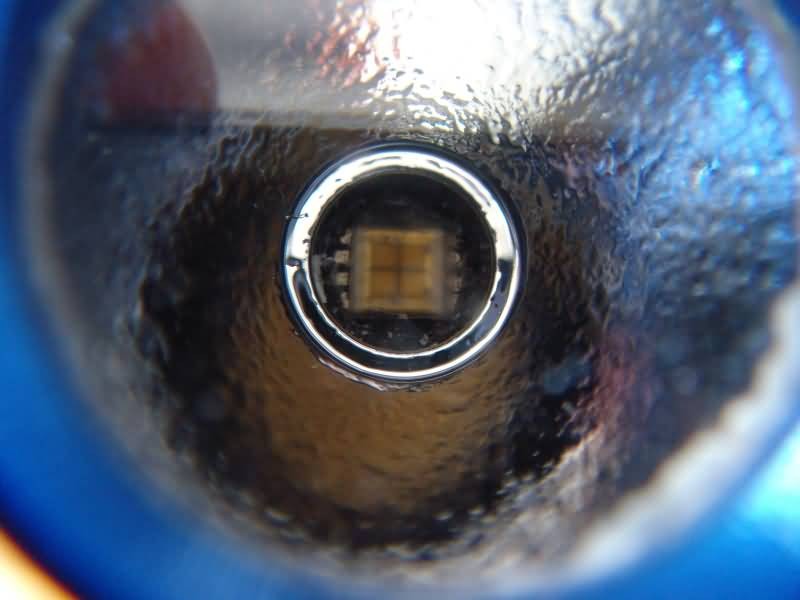

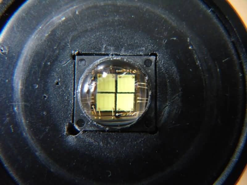

    CREE出的四核大功率LED,相当于四个Q5核心封装到一起。
MCE小直也可以很小的,和电池放一起的那个是俺自己改装的,用的7135*7的电路推MCE-J-7C(透镜被俺拧了),暖手很合用;另外俩一个是MCE-M-WC,ACG-G里的。
