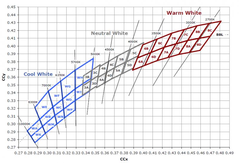

5.这个是熊感觉比较喜欢的,就是太贵.好象有1B和3C两个光色,不知道有啥区别,3C贵5块.

照熊的用途玩玩变焦透镜倒是个不错的选择,要远射有远射,要散光有散光。
熊说的1B和3C是色温上的区别,俺前边说有MCE-J-7C和MCE-M-WC,其中的7C和WC就是色温,J和M是按亮度分档的(和Q5、R5一样),如下图: 无标题.png
不过俺不知道啥时候又出了个1B色温的....
