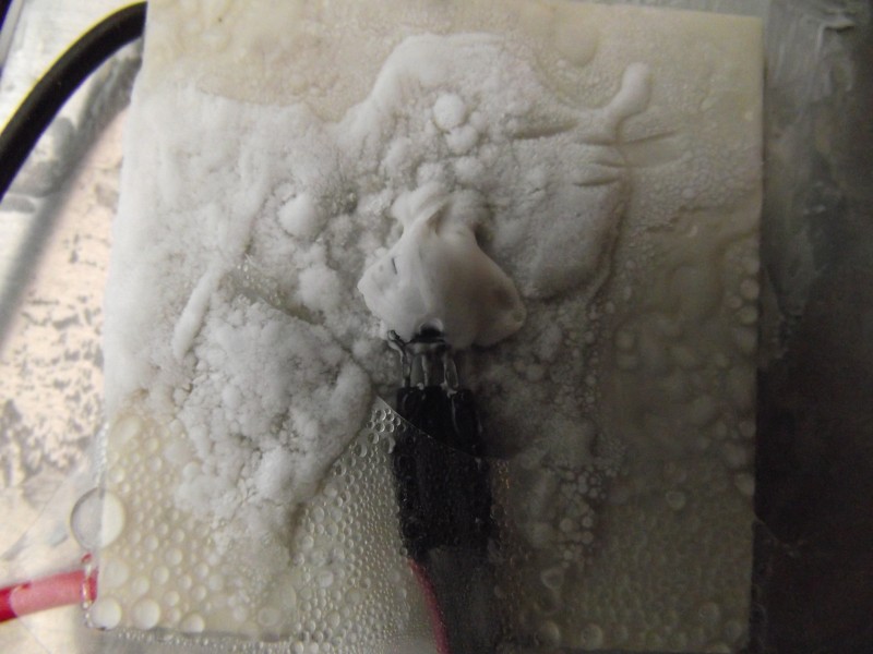

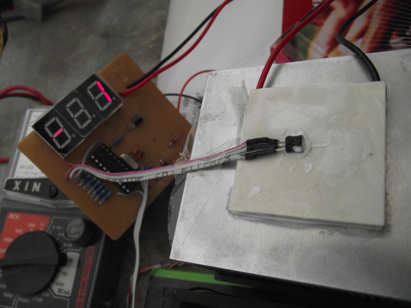

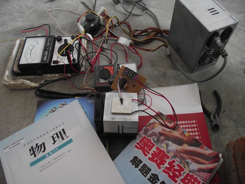

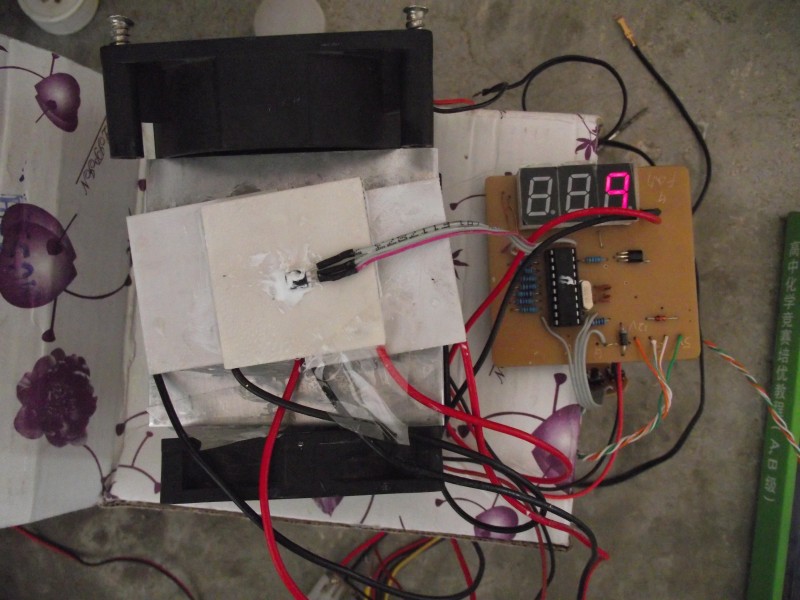

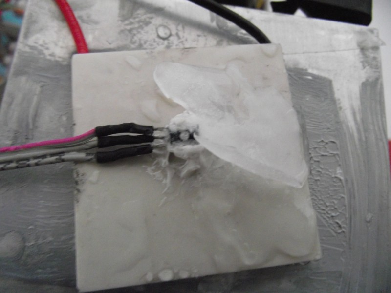

ATX电源简单改改也不是太难,直接用12v的也行5v和3.3v的那几组放着也行
前一段时间做的实验,用的就是ATX电源效果还可以,制冷片叠加的话,考虑到如果功率相等又由于两片的效率几乎是相等的
那么两片和一片的效果应该是一样的,而且由于制冷片的效率低,发热还比较大,所以还有可能不如一片。
所以我做了用两片为一片散热的实验,效果不太好,在室温下制冷片局部温度没有降到0下。
(下面垫那个盒子是带洞的,两面有风扇。制冷片都涂了硅脂)
也可能是因为功率太大了散热不够,或者电源功率不够了。
