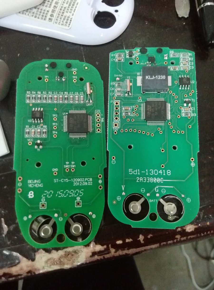

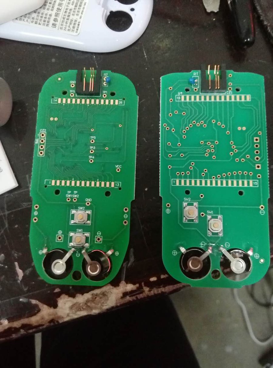

发表于 2015-11-22 11:23 | 显示全部楼层
又买了一个血糖仪,发现缩水了。
少了运放和beep
液晶也换了
发表于 2015-11-22 11:49 | 显示全部楼层
看来还是5d-1用料足啊
