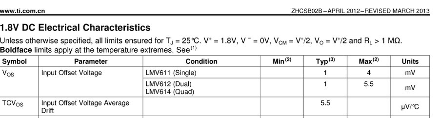

LMV612 输入失调电压典型值1mV,最大值5.5mV,远好于LM358,这IC不用来做白菜白光,太可惜了。
发表于 2015-11-25 10:13 | 显示全部楼层
fang316 发表于 2015-11-25 09:48
microchip的mcp6002,我一直在用
与LMV611或者LMV612,大部分参数都一样,但是输入失调电压差别太大。

发表于 2015-11-25 15:07 | 显示全部楼层
差不多
mcp600x
lmv61x
