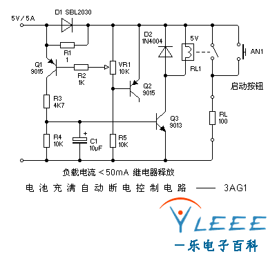

gandalf 发表于 2015-12-1 19:49
我也有点疑问,为什么检流电阻要并联二极管呢?
应该是降低检测电阻的功耗吧。
回复 1 0
 楼主| 发表于 2015-12-2 22:14 | 显示全部楼层
降低检流电阻上的压降。

发表于 2015-12-2 22:53 | 显示全部楼层
楼主请问图中Q2三极管,怎么连接?
https://www.yleee.com.cn/data/attachment/forum/201512/01/144334xc333ldq4kvb4l8c.gif
如果改成,12V5A充电呢?

 楼主| 发表于 2015-12-3 12:47 | 显示全部楼层
07@20 发表于 2015-12-1 19:11
3AG1热心助人,模电不错!羡慕啊!我的基础很差想学但笨,学不会!会看原理图。会修理一般的家用电器!这个 ...
换成12v蓄电池充电电路不用改,把继电器换成12V的即可。
 楼主| 发表于 2015-12-3 12:51 | 显示全部楼层
真正的我 发表于 2015-12-2 22:53
楼主请问图中Q2三极管,怎么连接?
如果改成,12V5A充电呢?
Q2按照图中画的连接即可,集电极不用。
改成12V5A充电,电路基本不用动。
如果也是充电电流小于50mA 后断电,调试时负载电阻换成240欧,调节VR1使继电器释放。

benli 发表于 2015-12-3 14:51
直接利用充电ic的充电指示引脚多方便啊!!!!!!!
gandalf  并没有说使用的是什么样的充电电路,1A的充电电流,锂电充电管理单芯片功耗会较大,要么使用两片并联,要么用的是分立件制作的,用MOS场管或三极管调整。
如果是单组锂电池充电,可以用充满指示引脚,不过充电管理芯片充满后会断开锂电池充电回路,自动终止充电。就没必要再加上继电器给电路断电。
他的目的是5组锂电池用一个5V电源同时充电,如果用充电指示引脚做充满判断,由于各个锂电池的充满时间并不见得一致,会有前后,不能用其中某一个电池的LED指示引脚做控制,就需要把5块电池的充电管理芯片的LED指示引脚都引出来,组成与门电路,再控制继电器。
其实这样也是多余,只要使用了充电管理芯片,他会充满后自动终止充电,不需要再用继电器控制。
