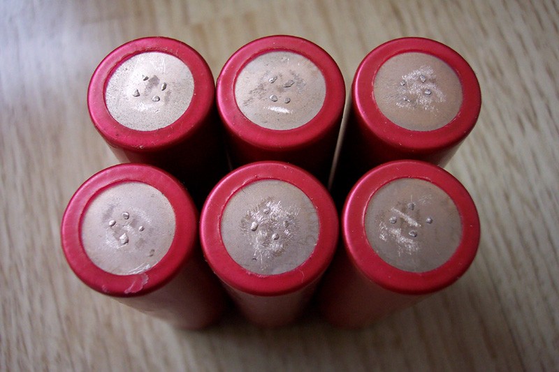

问一下大家是怎么清除18650上的点焊电极的?

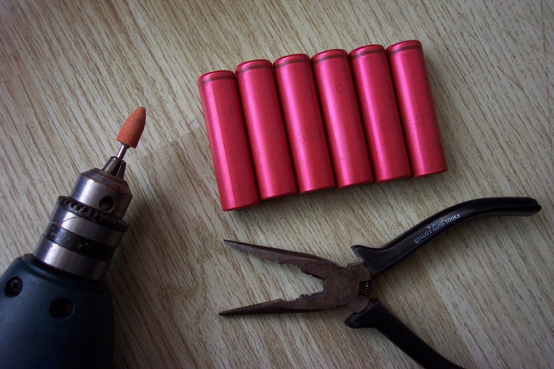

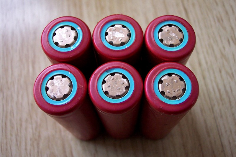

最后的结局:
还是用尖嘴钳拧掉焊片,再用手电钻夹以前买的电磨头打磨一下,只要不划手和东西就行了。
发表于 2010-11-14 20:32 | 显示全部楼层
这么搞不安全吧?一不小心搞穿了,会不会爆炸的呀?
我拆过一个HP电池,是松下的电芯,尾部都有一个马蹄型凹槽,
其中有一节拆出来就带点锈,我就用东西刮了几下
不知道怎么就搞穿了
然后就从那开始冒液体,电池也有点升温
吓的我赶紧扔楼下花坛了

发表于 2010-11-18 10:19 | 显示全部楼层
用刀铲平就行了!不麻烦!
