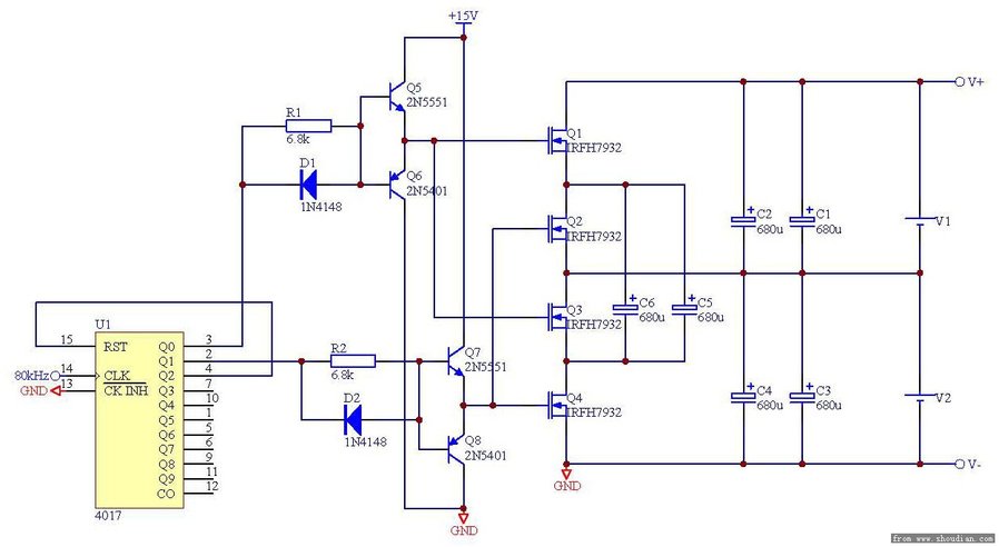

由于在做的机器人主控板需要用两串锂电池组供电,这几天就在琢磨怎么做具有均衡功能的充电器,效果要好,成本要低,搜索的过程中在手电坛发现了“菜鸟不飞”的搬运工,虽然MOS用的多了点,但是现在廉价NMOS多得是,就认真研究了下,昨晚突发奇想,既然两个锂电池是分别接到中间的电容上的,那么如果在这个电容位置直接接4.2V的充电器不就可以直接分别给两个锂电池充电了吗?因为是同一个充电器,不存在电压差的问题,今天到单位试验了一下,应该是可行的,下面上原来的图纸,和我实验的情况:这是菜鸟不飞的原理图,
这是我用洞洞板焊接的实物图,后面的部分是一样的,前面我是用Arduino主板输出相反的两路占空比50%的信号代替了4017的部分,不过由于我在NPN驱动管基极没加上拉电阻,接电池之前必须先提供方波信号;一开始没有接后面的两个电容,只用了一个普通的220uf电解做均衡电容,自举升压电容也是用了个10uf的普通电解,试验了一下可以实现均衡和充电,NMOS是从报废主板拆的75N02,4只;然后又从报废主板拆了几个固态电容,感觉差别不大,可能是我的频率定的比较低的缘故吧。
背面4个NMOS依次连接,右边的二极管做自举,感觉效果不好,一开始做实验用两个普通电解的时候还能测量到比电池电压高2V多的电压,换成固态电容之后反而比电池电压还低了,这个地方可能还要考虑别的办法,感觉如果电压不够高的话可能会影响使用效果。
这是没接充电器的时候测量到均衡电容两端的波形;
这是打开充电器以后的(我是用稳压恒流电源开到4.22V1.5A代替充电器的)测量到均衡电容两端的波形;
这是自举电容两端的波形。后面我还会改进一下,如果效果不错的话这应该是比较简单而又实用的一种均衡充电电路了。

他这个应该是将5个充电头串联起来用的,没有均衡功能,充电精度取决于充电头的输出精度,我以前用5个5V电源加天津安悦的充电板做过一个,因为散热不好烧掉了。

一、可以对两串锂电池进行均衡,防止两个电池出现差异;
二、可以使用单节锂电池的充电电路对两串锂电池充电,单节充电比两节充电器易得且廉价;
三、很容易实现单片机检测两个电池的电压并进行充电控制;
目前就想到这几点用途。

图中用到了4017?
