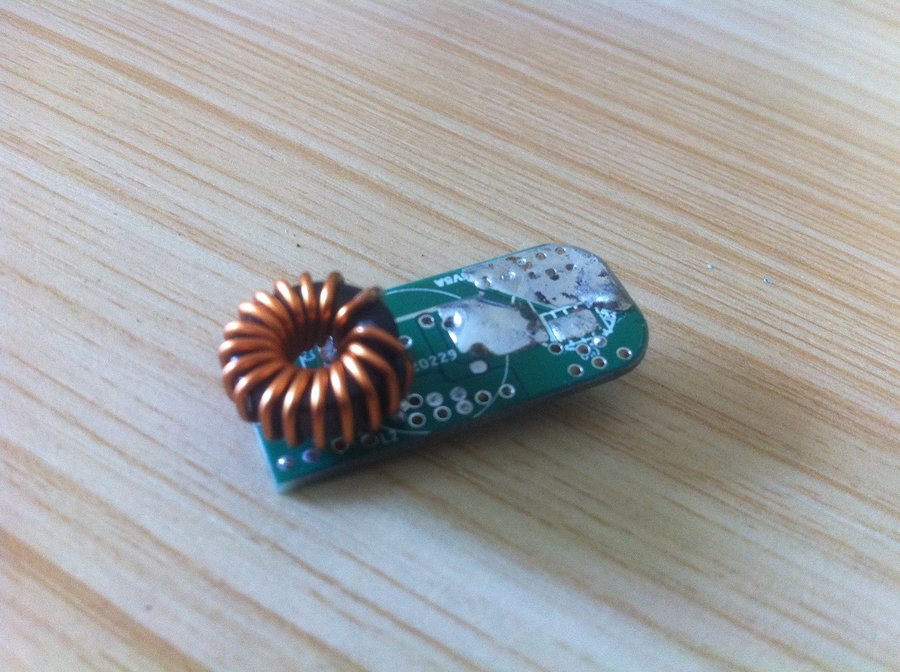

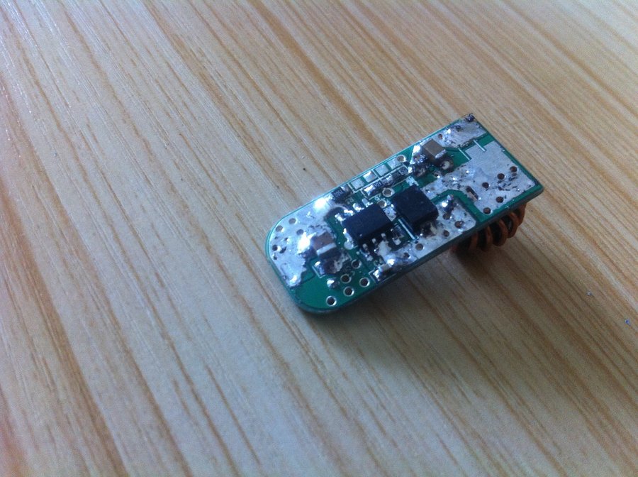

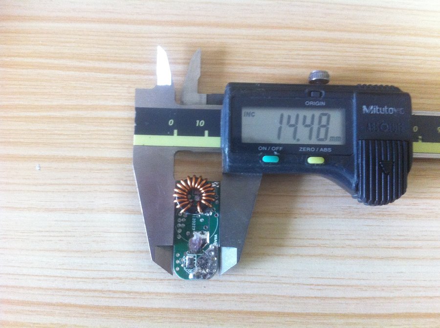

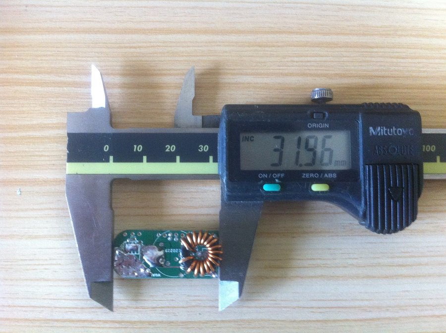

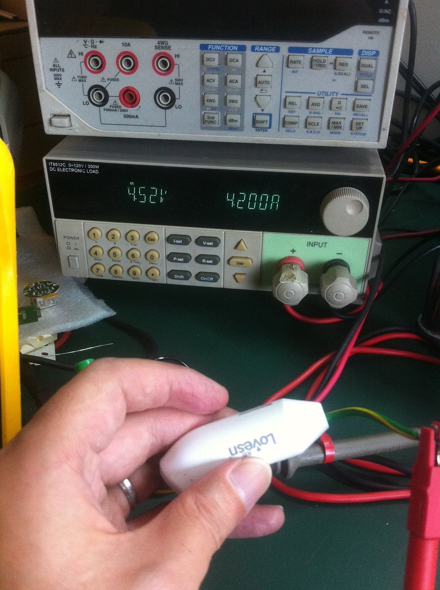

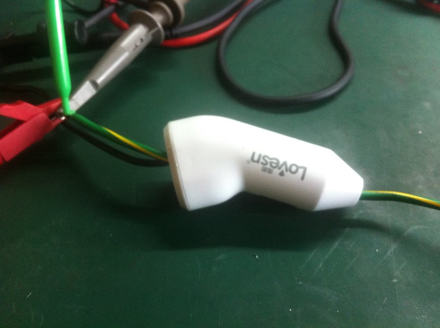

应市场所需,车充都要大电流,还要装进那个变态的小空间壳子里。用之前TSP6530做4.2A车充。
见图:
实际测试峰值电流在4.8A左右,坛友随评。
欢迎交流QQ:1158918161

我是非常讨厌使用搪锡的

楼主做这个比较精美,这么大电流发热量怎么控制。

电压太低了吧 3A时多少V?

 楼主| 发表于 2015-12-22 21:24 | 显示全部楼层
kbh 发表于 2015-12-19 13:37
电压太低了吧 3A时多少V?
输出电压可调整的
