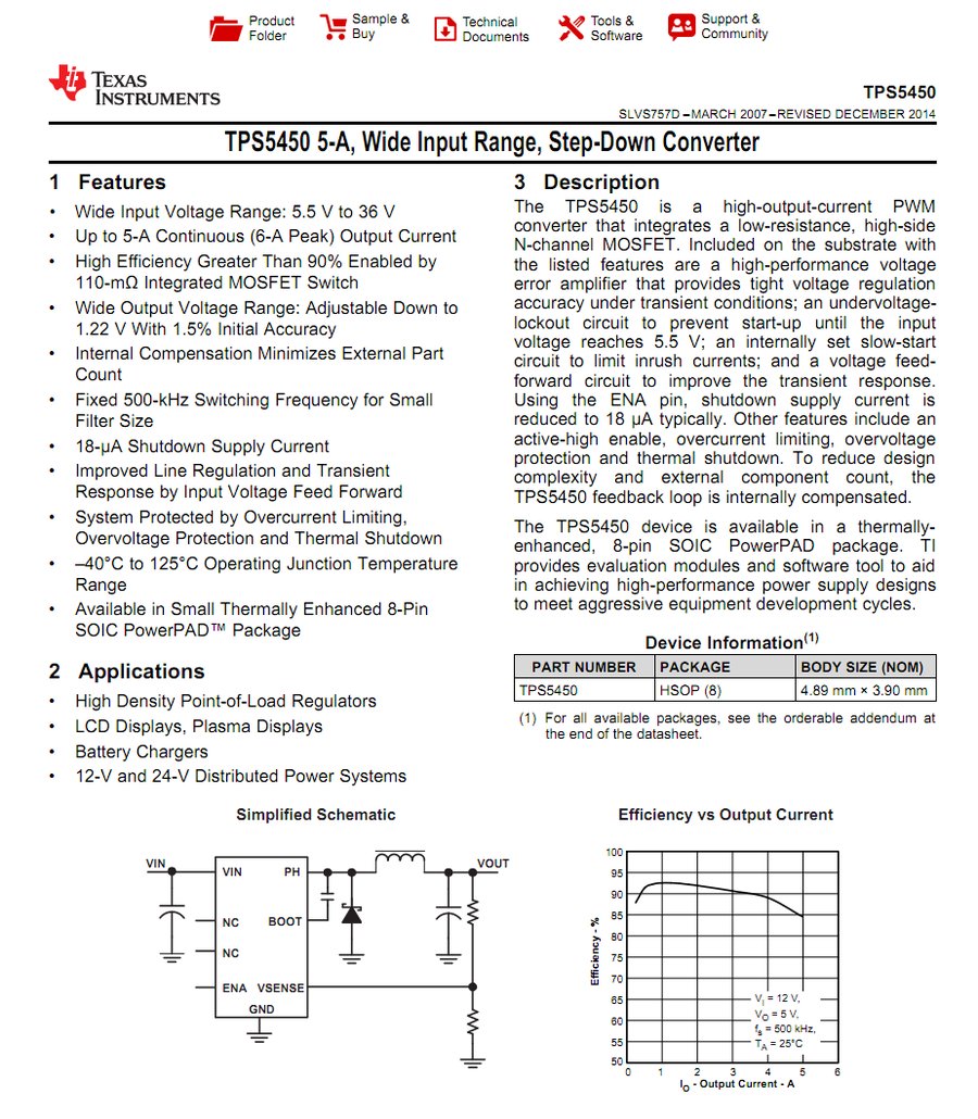

 楼主| 发表于 2015-12-24 20:14 | 显示全部楼层
隐藏效率曲线点击大图看

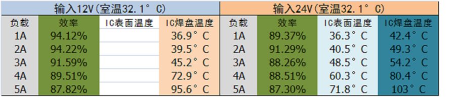

 楼主| 发表于 2015-12-24 20:16 | 显示全部楼层
xp0520 发表于 2015-12-24 14:04
效果只有80多,不高啊!
忽略设备精度该模块效率为:88.28%,如果不考虑物料成本可以提高些。之前用TSP6530做的模块效率见下图: TSP6530效率和温度.png
