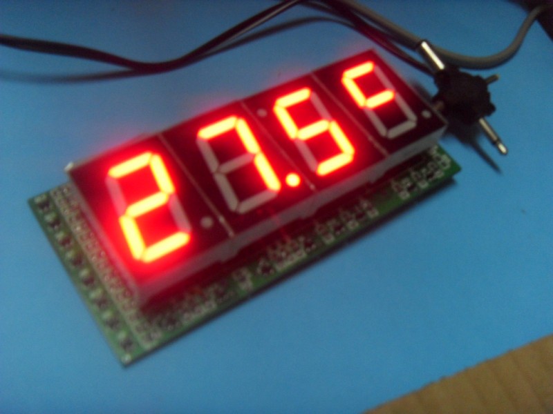

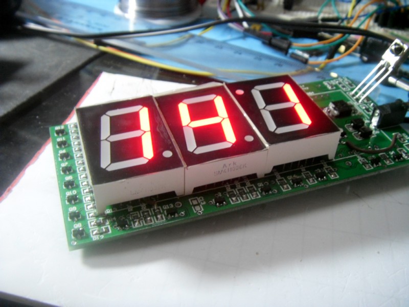

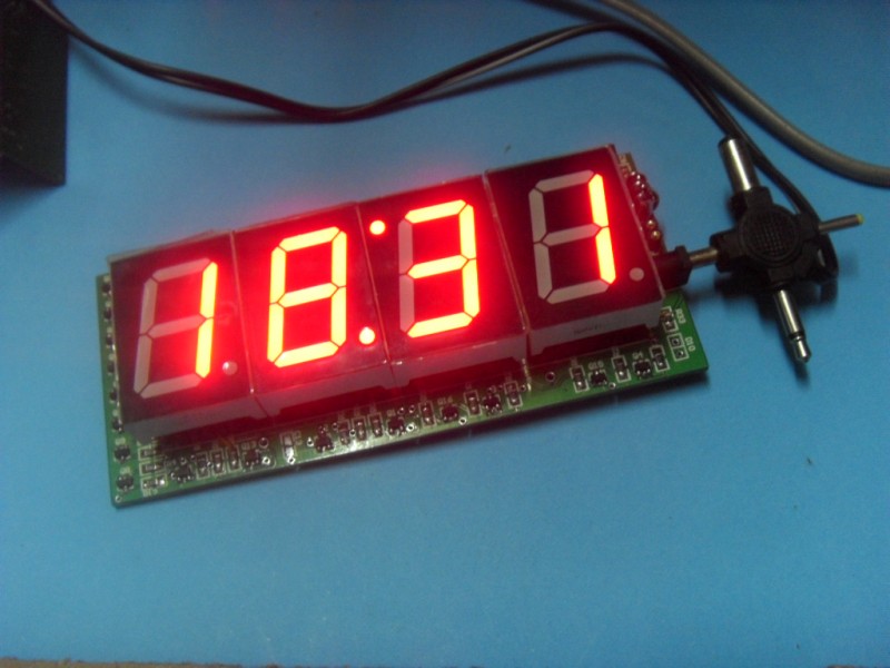

LED数字遥控电子时钟(功能超强)
      时钟功能:带红外自学、红外遥控、自动校时(三级校时)、温度显示、准点时钟提醒可关闭,准点时钟提醒开 始停止时间可设置、二次闹钟可开闭、三级亮度分时段调整都可设置,温度、时间、日期轮流显示,红外自学为了省了用户再购买红外手柄, 红外手柄一般家里都有(电视机遥控,VCD遥控,DVD遥控),那一个不在放置时钟的房间里用就用那个,红外遥控吗方便调整。 VCD遥控,DVD遥控学 习成功率最高!
显示时间
显示时间
显示温度
显示温度
显示日期
显示日期

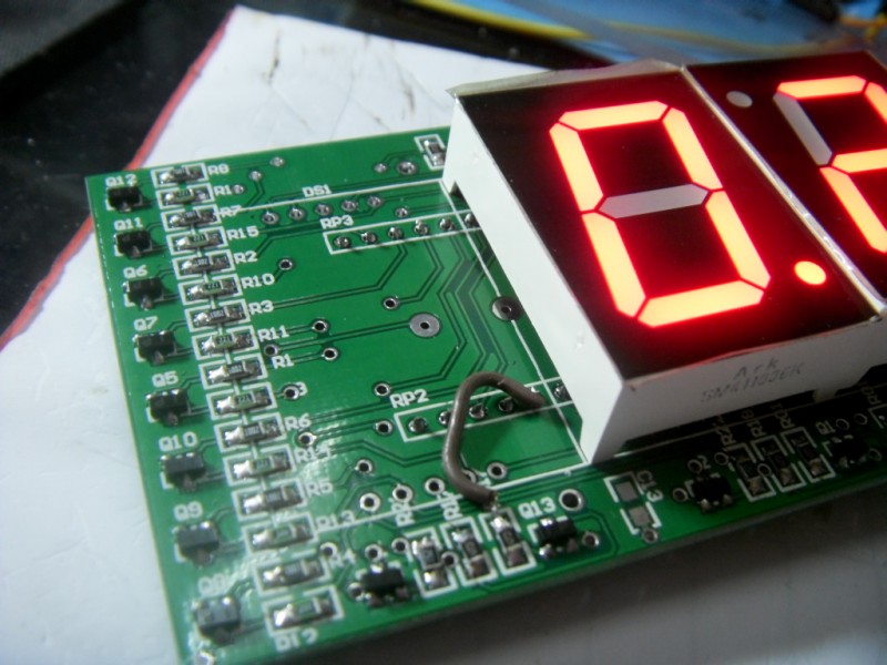

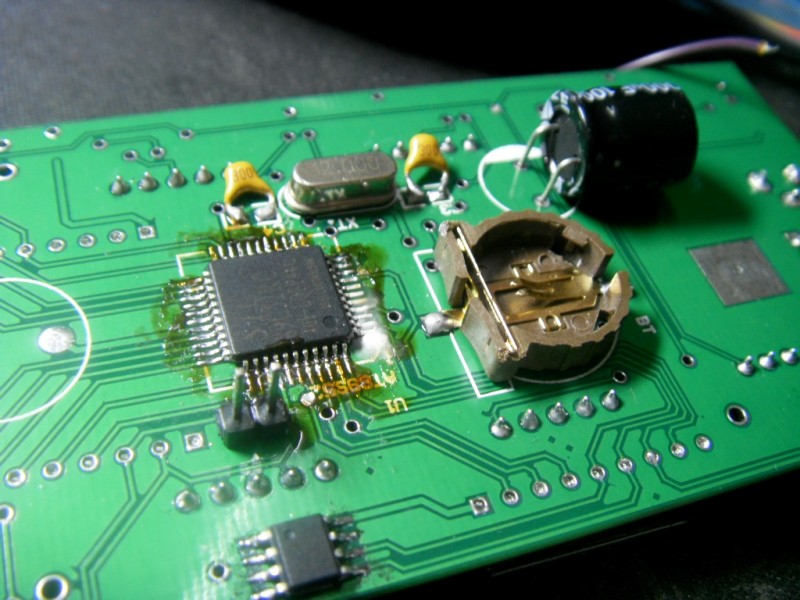

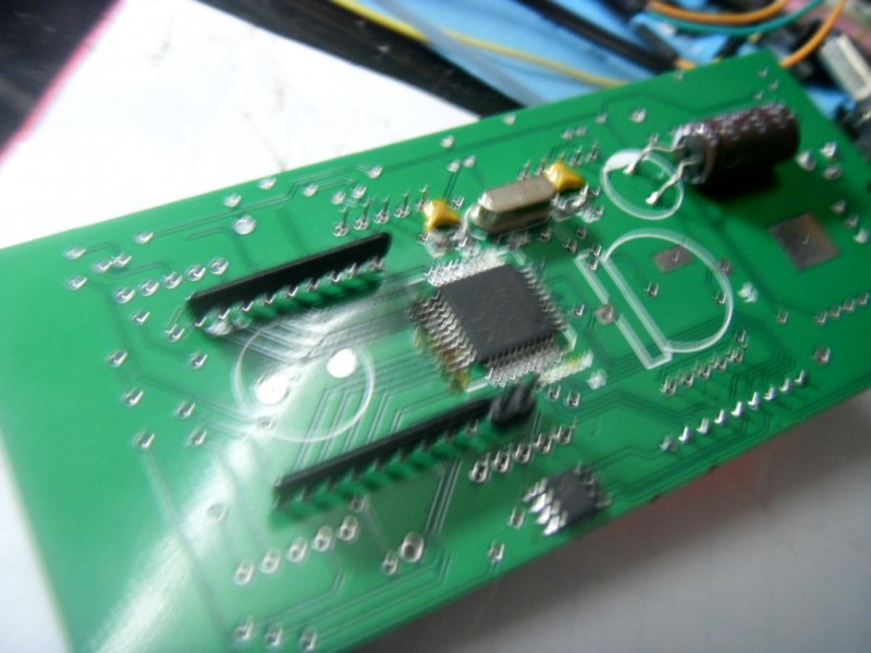

       用到的芯片有AT89S52或ATC89C52RC也可以、24C02存储遥控代码、1302、DS18B20、红外遥控接收头。
以上的图片中的PCB是第一批做出来的。还有设计上的缺陷,第二批已经在做了。3-4天到货,
