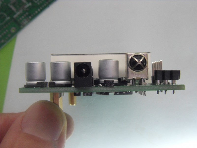

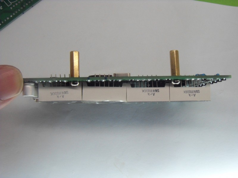

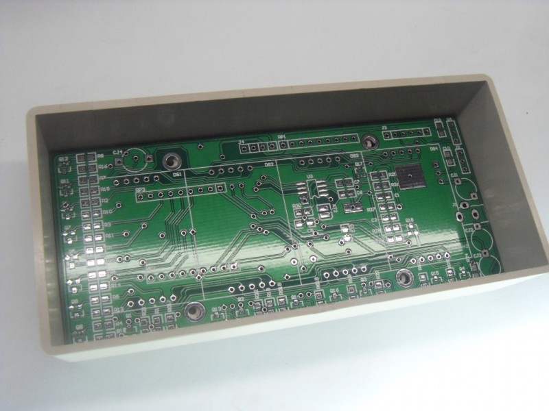

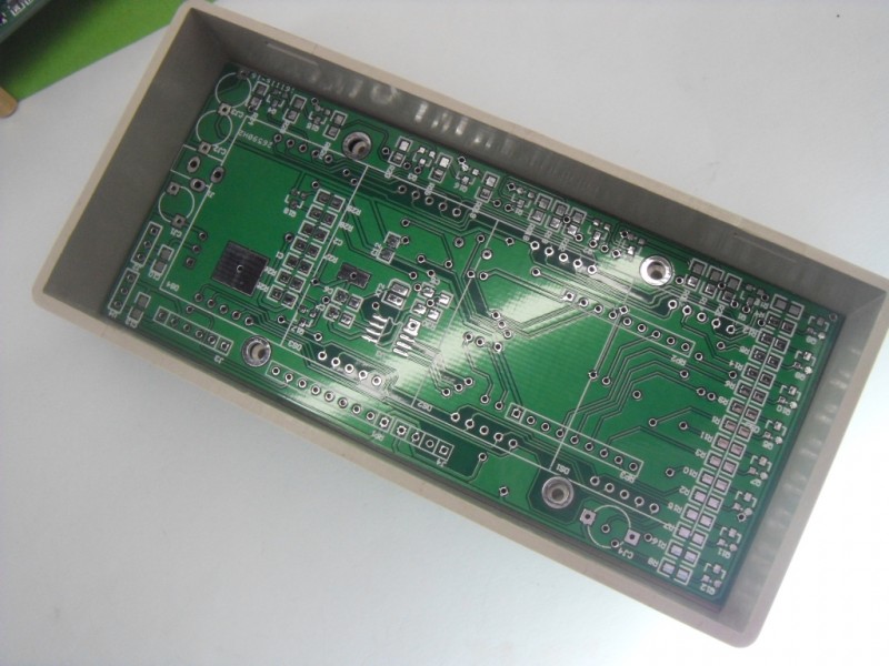

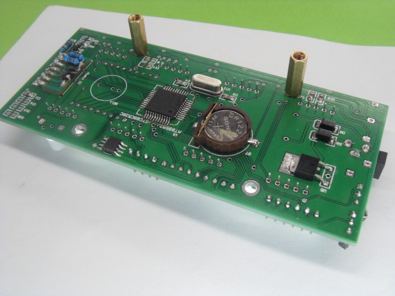

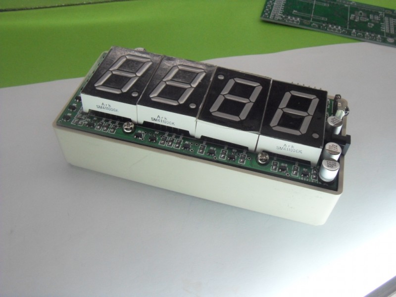

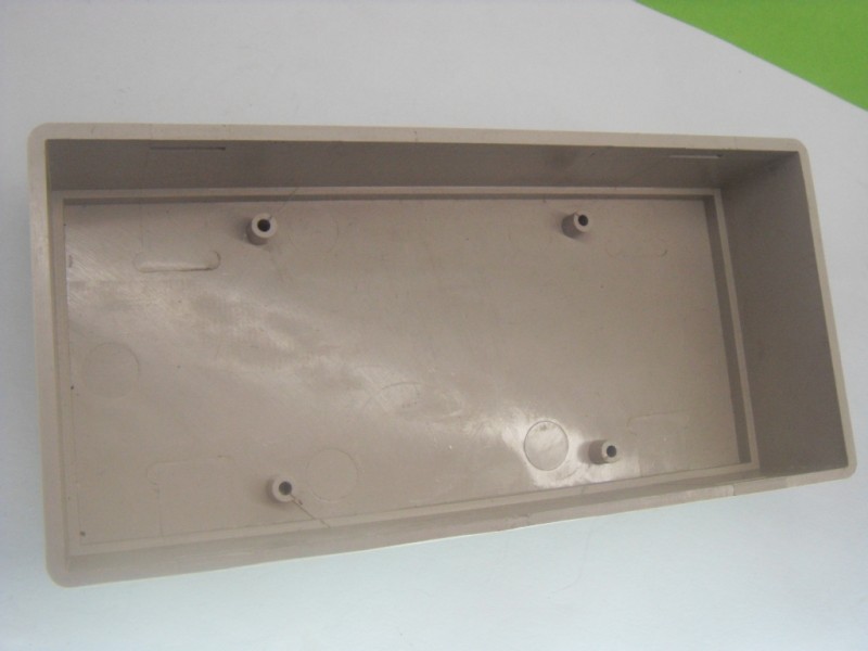

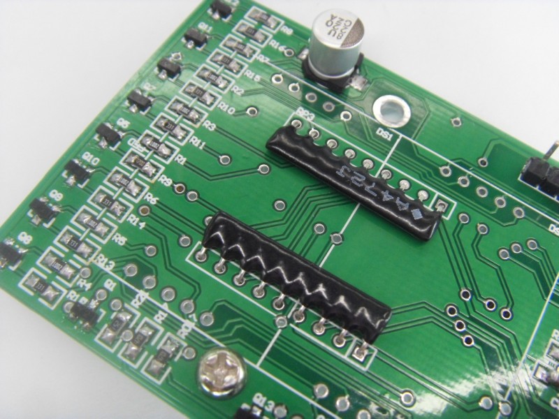

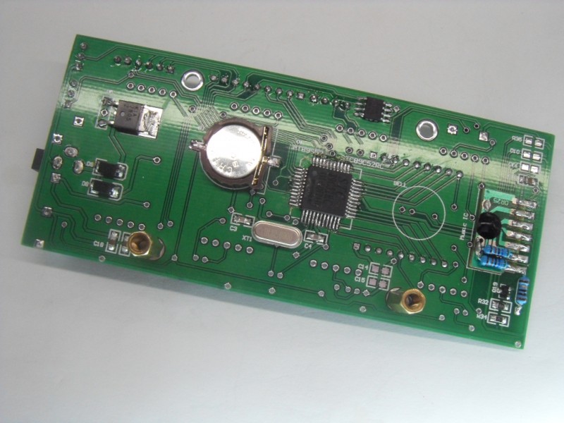

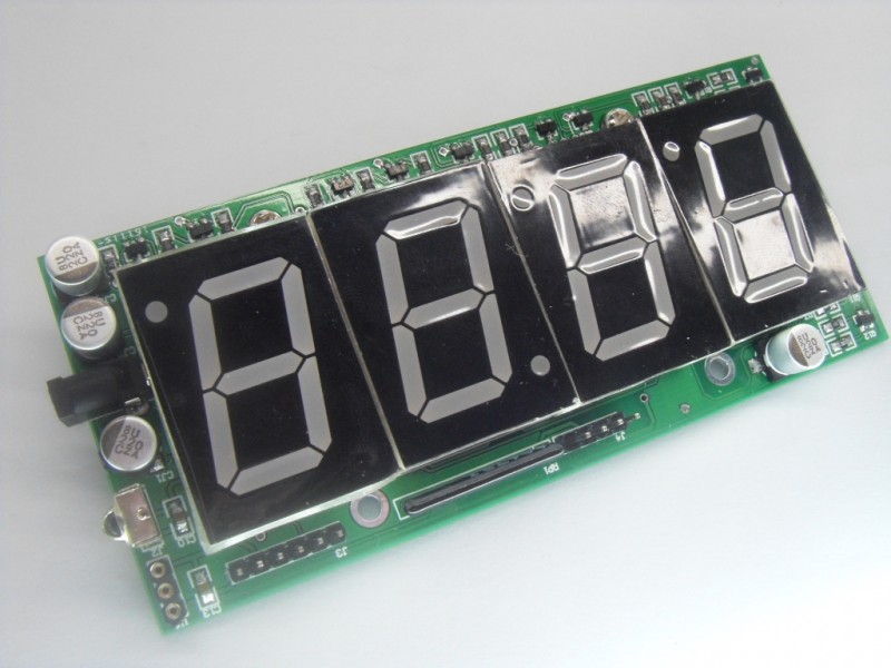

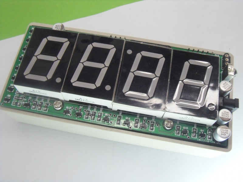

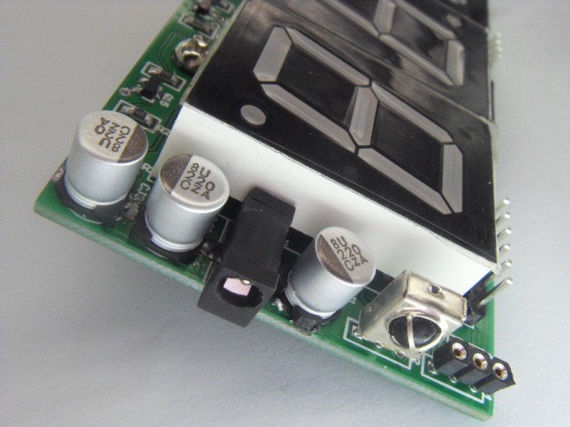

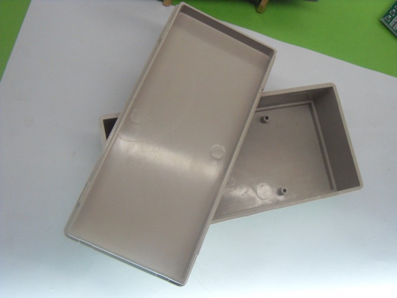

         第二批PCB到货了。一共做了10片.跟第一批相比第二批布置更合理了。整体布置更加薄,高的元件全布置到数码外面了。同时加入了音乐芯片,用直径30毫米的喇叭发声,原来的蜂鸣器留有焊盘。也可以焊上蜂鸣器,板子上有2个下载口。分别下载STC89C52RC(5元左右一个)、AT89S52(8.5元一个)程序,这2种芯片选择其中一个焊上去就可以。温度传感器DS18B20用圆孔排针,方便飞线拉出。
数码管用1寸大小的。2芯(一个段里面有2个发光二极管串联在一起)每个段的驱动电压是4V,板子尺寸11.5cmX5.0cm,图中塑料外壳是电子市场买的。很容易买到。手头没有1厘米的铜拄,所以没有把成品板安装到塑料壳里面去。
