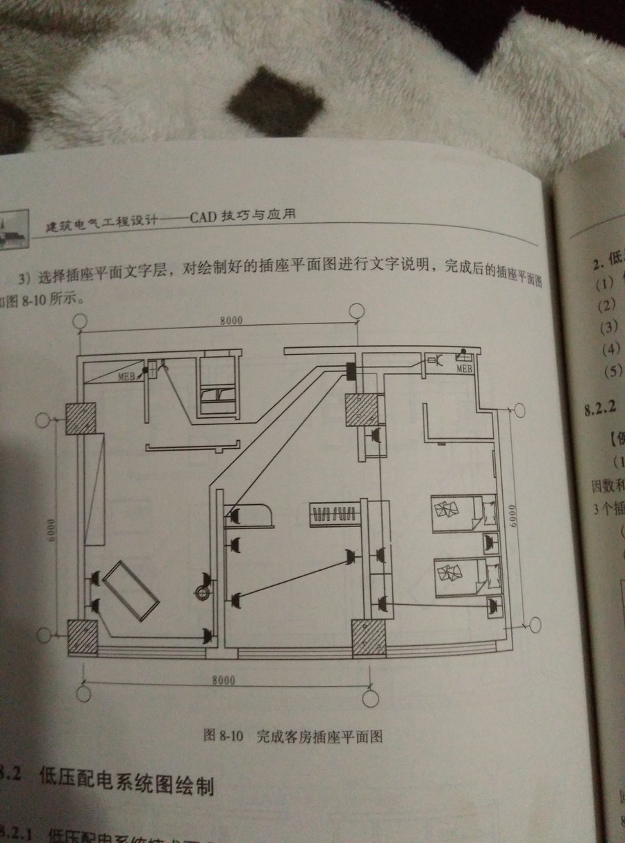

后继有人了 侄子也学电了 他问我三室两厅电路图怎么画

要按国标画,累死你。我以前是划分区域,如:餐厅、主卧、厨房等;每个区域规划好几个开关(标记1、2、3……);几个插座(标记1、2、3……)几个灯(标记1、2、3……)。然后记录好总线进几号插座,几号开关到几号灯座要几平方的几根线。等确认无误再开槽布管穿线。再按记录接线。

用CAD画的,用天正电气画方便,分照明图,动力图,弱电图,系统图。等等

他自己没有电脑,唉,不好办哦,谁画好一个,给他参考,他要手动画。

画好三居室的平面图之后,直接将电器符号标上连线就行了
发表于 2015-12-24 22:15 | 显示全部楼层
示例图
 楼主| 发表于 2015-12-24 22:27 | 显示全部楼层
谢谢。
