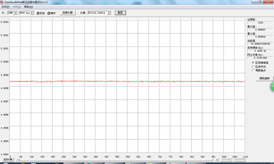

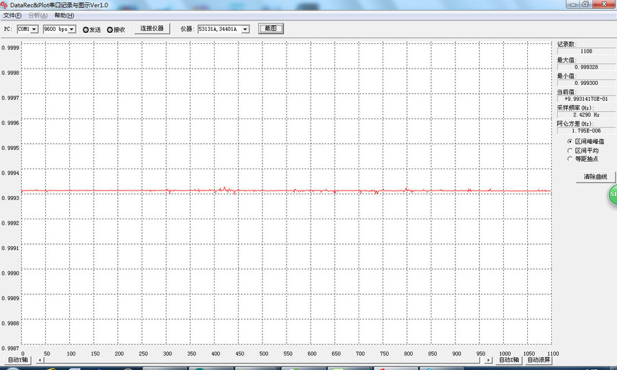

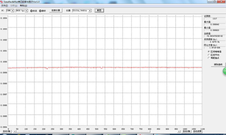

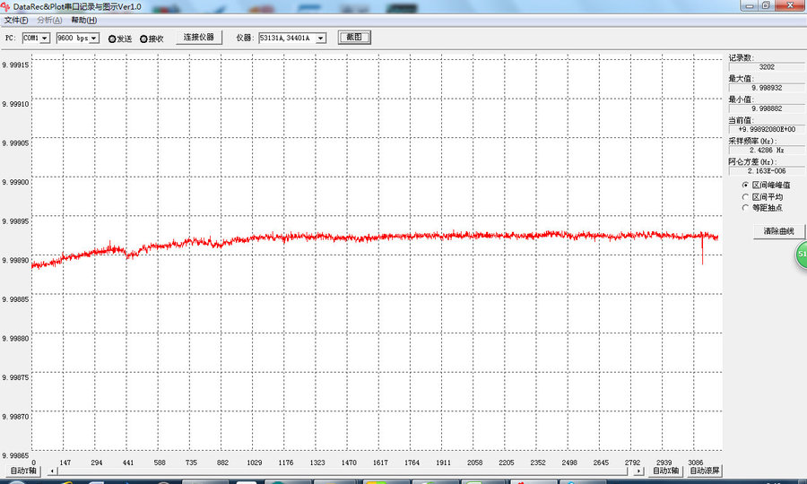

今天用Arduino板控制输出电流切换测试了一下,前四副图片是10V 5V 1V 0.1V电压输出用34401A连接电脑后绘制的曲线,稳定性还是不错的。 10V.jpg
10V输出

1V输出
0.1V输出
