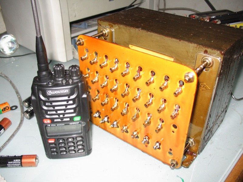

多功能数控电源备料基本到位,择日开工。

手工非常不错,就光那个骨架和绕线工艺不是一般能够做出来的,放打火机的那个牛的功率似乎只有100多W呢?
wangmcu 发表于 2010-11-16 15:16 https://www.yleee.com.cn/images/common/back.gif
       那个尺寸的铁芯功率可达千瓦!!!!!

这个牛绕得太漂亮了。。。。请问你的绕线机是多少米淘的??

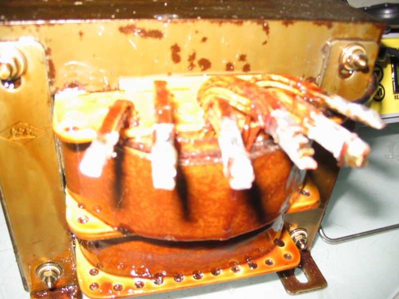

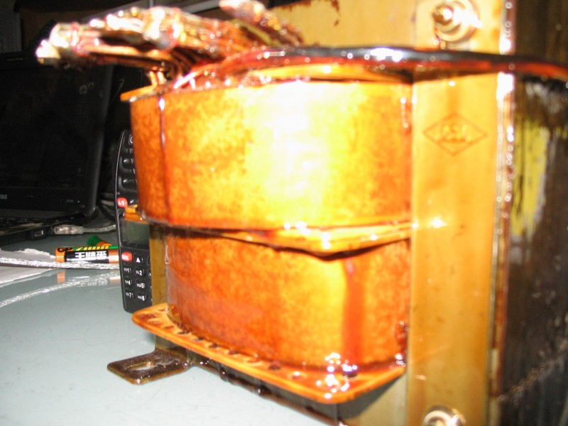

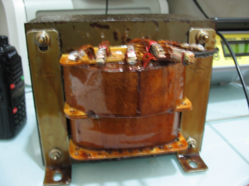

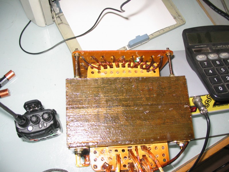

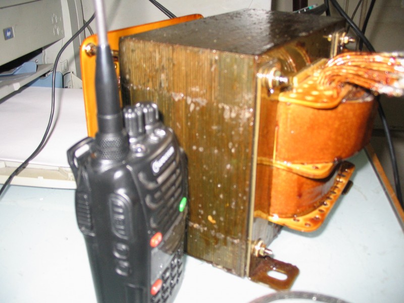

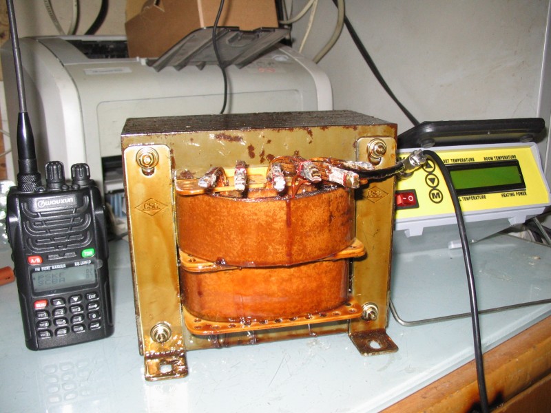

IMG_0171.JPG 牛图,其实真不小
大虾们请注意用线及参照物

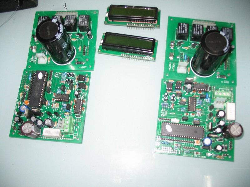

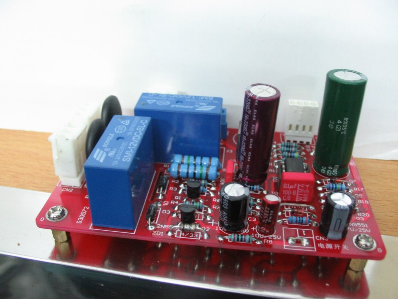

部分数控板   牛芯是0.35的z11 片子,磁通量很ok哦
不是国货可比哦
发表于 2010-11-17 13:02 | 显示全部楼层
估计了下,牛输出1500W是不成问题的。
 楼主| 发表于 2010-11-17 13:56 | 显示全部楼层
好眼力,老大,是1500w的铁芯,当1300w用,静态空耗23.5w

比我那个牛还要NB,我那个才400W,线径只有1.5,也就6A左右,我的电压绕组是这样分的:1 2 4 8 8 16 16 16 采用单刀双掷开关切换电压,我没有LZ的进度快,现在只是把绕组分好了都没有焊。不知LZ的控制板是哪里弄的?好像不是论坛做的嘛?
发表于 2010-11-17 21:13 | 显示全部楼层
绿色的电源板是什么板子啊,好像是51控制的
