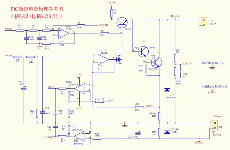

多功能数控电源备料基本到位,择日开工。
发表于 2010-12-23 18:52 | 显示全部楼层
牛人,牛机,牛x ,    关注电路图。
发表于 2010-12-23 19:55 | 显示全部楼层
好眼力,老大,是1500w的铁芯,当1300w用,静态空耗23.5w

发表于 2010-12-24 10:03 | 显示全部楼层
回复 41# 老弹弓
原理图在此:
详细看帖子: https://www.yleee.com.cn/viewthread.php?tid=4037
发表于 2010-12-24 11:52 | 显示全部楼层
回复  老弹弓
原理图在此:
详细看帖子:
aa7812 发表于 2010-12-24 10:03 https://www.yleee.com.cn/images/common/back.gif
    谢谢回复!
这种电源也做过,是一位大虾给的电路图。效果不错,但我发现在设定好限流值后, 输出的正负极一短路的瞬间火花还是相当大的,说明有“过冲”现象,也就是说短路的瞬间电流值也大出设定值许多,过一会才被“拉”回来, 不知道这种情况跟什么因素有关,如何改善?
