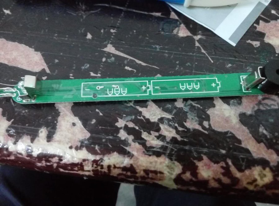

那块覆铜板相当于电容的一个极板,通过人体与大地相连。
这样说你应该可以理解了。
如果换成电感线圈,那么这个线圈要绕很多圈数才能达到足够的灵敏度,体积会很大,为了防止感应其他的电磁信号,还要做好屏蔽,只接受来自墙体测的信号,电路里还要加上滤波器,过滤掉非50Hz 交流电的其他电磁波,制作起来会很麻烦。

我提示你那块覆铜板相当于一个电容的极板,接着往下想。。。
两个相互绝缘的导体,都可以看做是一个电容,覆铜板是一个极板,另一个极板就是墙内的电源线,通过这个电容耦合50Hz 交流信号,放大后驱动耳机。所以即使墙内电线不接负载,只要接通交流电源,也可以感应到交流信号。
耳机的频带范围是有限的,太低的频率衰减很大,太高的频率也放不出来,就没必要再加滤波器了。

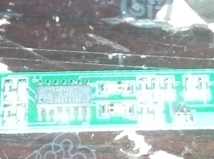

我也有一个类似的,用的是74HC14D,灵敏度很一般,只能1CM左右。测试在外面的线比较好,内部线测不出来。线路上有没有负载没啥关系

灰灰的丝丁鱼     购买的与你这个类似,也是使用的74HC14,用于墙壁暗线探测不好用。

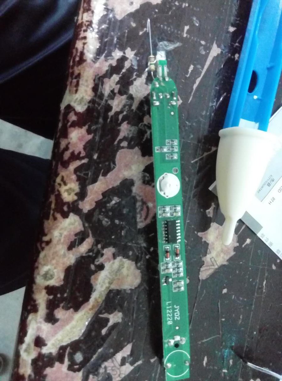

这种和我的一样,IC也是六反相器,感应距离有限,肯定也是无法测到墙壁内的暗线;我买的是优利德的UT12A,25元送电池包邮,做工更好一点。
发表于 2016-1-4 23:25 | 显示全部楼层
描了一下电路,两个反相器和外部阻容构成振荡器,驱动蜂鸣器发声;还有两个反相器构成另一个振荡器,控制蜂鸣器和LED闪烁,剩下两个反相器组成级联放大,控制振荡器工作与否。
