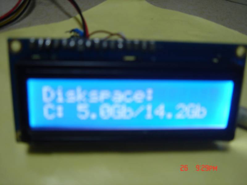

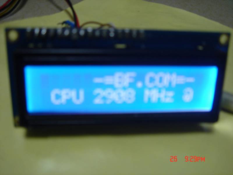

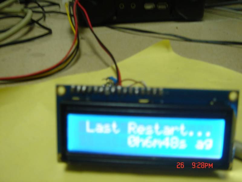

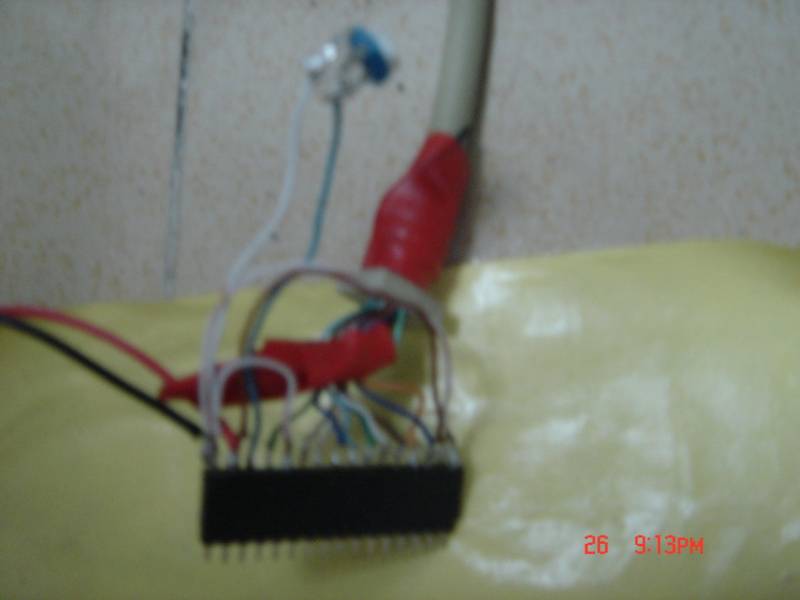

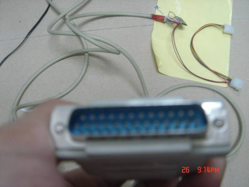

原帖由 gumpcn 于 2009-3-13 15:56 发表 https://www.yleee.com.cn/images/common/back.gif
不错,支持原创。需不需要另外的电源输入?
前段时间为测LCD,也做了一条并口线,用的是LCD Center和LCD Smartie的软件,并口加一个调背光的电位器,貌似更简单,可以显示磁盘剩余空间,风扇转速等信息, 不 ...
终于拍了几张像片,拍得不好,传上来供参考:
1.接LCD1602一端,包括电源接头和LCD1602插针部分
LCD1602接头和电源接口
LCD1602接头和电源接口
2.LCD1602接头细节,包括一个调对比度的电位器
LCD1602接头细节
LCD1602接头细节
3.接电脑并口的另一端插头,普通打印机线的插头
接电脑并口的另一端插头
接电脑并口的另一端插头
4.LCD Center显示图一
LCD Center显示图一
LCD Center显示图一
5.LCD Center显示图二
LCD Center显示图二
LCD Center显示图二
6.LCD Center显示图三
LCD Center显示图三
LCD Center显示图三

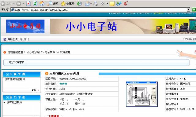

 楼主| 发表于 2009-4-27 15:22 | 显示全部楼层
原帖由 九哥 于 2009-4-19 14:48 发表 https://www.yleee.com.cn/images/common/back.gif
我做了一个,可是没有用呀。。。。。。。。。。。。。。。
有点晕了,,,,,,,,,,,
楼主的东东有问题呀。。。。。。。。。。。。。。
          这是CT网友按此做的:供参考!
       2.先检查您PC并口情况
     我写了个并口测试软件,供参考!
https://www.yleee.com.cn/viewthread.php?tid=775&page=1&extra=page%3D1
      3.LCD1602的接口是否是通用的接口。
     4.此软件同发长汀,也有网站转载!可供参考!
