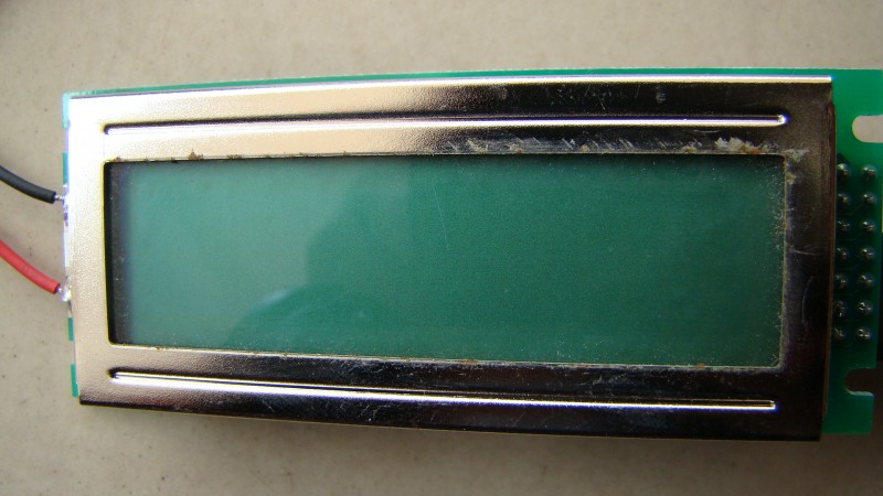

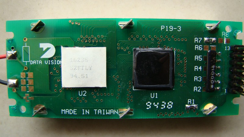

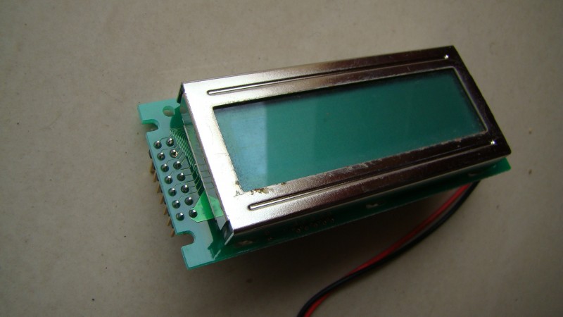

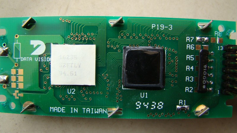

我也做了一个,可是没有用,上图,可能脚位不对,大伙帮助分析下。
发表于 2010-6-12 20:14 | 显示全部楼层
发表于 2010-6-12 20:18 | 显示全部楼层
发表于 2010-6-12 20:21 | 显示全部楼层
可能脚位不对,大伙帮助分析下。
看如何接楼主的软件。
发表于 2010-6-12 20:25 | 显示全部楼层
楼上九哥这种LCM我也有,好象这种的电源+和GND是相反的,可试将1602的1、2脚对调一试。
发表于 2010-6-12 21:18 | 显示全部楼层
谢楼上的,你能确定电源+和GND是反的吗?
要不接错可能会烧屏的。
