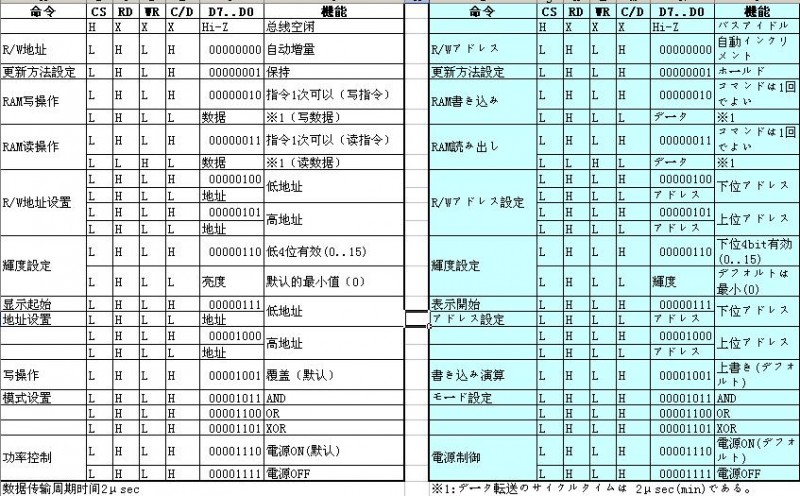

这块240×36的VFD屏刚到手,很想用它做点儿东西,可是怎么也点不亮,哪位高手帮忙写段驱动程序,万分感谢!

发表于 2010-11-26 13:47 | 显示全部楼层
http://www.docin.com/p-70354998.html
这里才是GP1059A , 你给的 datasheet 指令对不上.

 楼主| 发表于 2010-11-26 14:16 | 显示全部楼层
我试试看
 楼主| 发表于 2010-11-26 14:45 | 显示全部楼层
根据litchiate 提供的代码,把编译不能通过的地方稍微改动了一下,但还是不亮

 楼主| 发表于 2010-11-26 14:56 | 显示全部楼层
回复 8# hicool
    还是把指令表放上来吧
另外说明一下屏的INT管脚是帧同步输出(100Hz)
