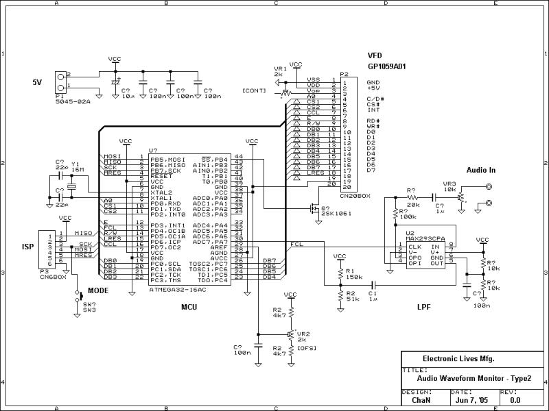

[其他综合] 真心求助:谁能帮我点亮这块VFD的屏(有奖)

恩?51的io直接接vfd. 还要其它东西么?
 楼主| 发表于 2010-11-26 22:12 | 显示全部楼层
litchiate 发表于 2010-11-26 20:19 https://www.yleee.com.cn/images/common/back.gif
您给的链接里面就是这么接的,恕我比较菜
http://www.docin.com/p-70354998.html

如果你的vfd跟日本那个例子里面的一样,需要额外做个70v的升压电路的哦

此模块为拆机件,另有一块板提供70V阳极电压,卖家成套卖的。
小日本的AVR 汇编代码:
; GP1059A01 VFD control functions
vfd_init:

这段比较关键,我看的二懂二懂的,就是不知道如何转换为C51代码
原理图
原理图

按照litchiate思路,参考小日本的AVR汇编,终于把它给点亮了,但是这玩意的点阵很不好控制,我现在连最简单的5×8字模显示都很困难, 如下图
另外rw地址好像也不是连续的,反复做了数十次试验确认地址情况如下
其中第31~35行所占地址数据为高位有效,低位超出了显示范围,详见附件。
