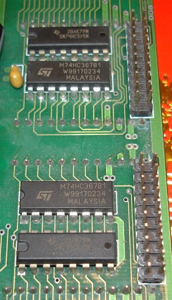

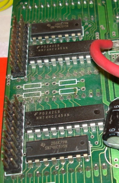

刚刚开始学习点阵屏,购进了二块32*64的点阵屏,分上下二个接口,接口定义相同。
屏接口如图1
用楼主提供的程序能够点亮,屏是用电脑主机拆下来的电源供电,单片机是用STC12C5A60S2驱动,但显示的效果与楼主的不一样,背景显示的为橙色,不知如何消隐,望楼主指点。谢谢!
显示效果如图2
发表于 2010-12-7 00:18 | 显示全部楼层
因为不知道你的屏电路情况,有可能是1】你的屏数据输入电平和程序相反。2】可能R1G1  R2G2到单片机的口连接有错误。3】可以先把R1R2断开和单片机的连接,再把R1R2连接到地或者接+5V试试,看看有没有变化。

发表于 2010-12-7 22:21 | 显示全部楼层
谢沈老师的指点。
按照您的提供的方法重新检查,屏的接口与单片机的连接没问题,
R1R2断开和单片机的连接,将其连接到地时现象无差别,当连接到+5V时,背景
颜色变成红色,而数字显示为黑色(即灯不亮)。
R1和G1接口互换后,数字由绿色变为红色显示。
还望多多指教。谢谢!

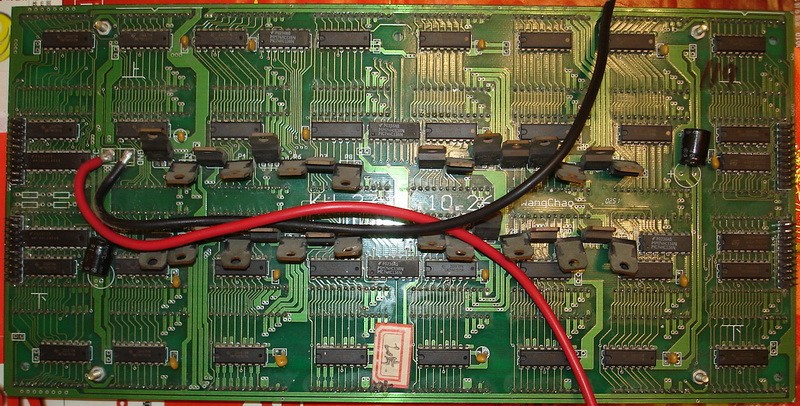

屏的硬件配置如下:
74HC595×32
74HC138×4
74HC245×2
74HC367×2
TIP127×32
显示屏
输入口
输出口
