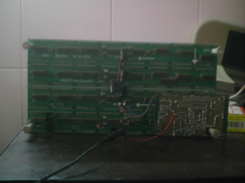

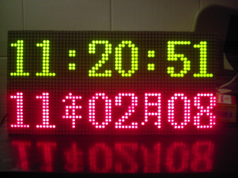

我也做好一个了 我也晒一下
LED1
LED1
LED2
LED2
