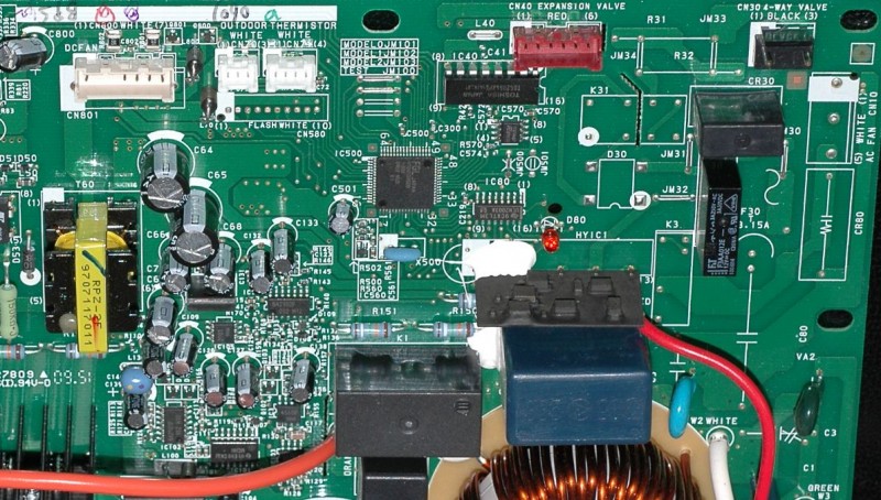

直流压缩机到底是调电压还是调频率?标称电压155V,频率120Hz

看样子是个1P的压缩机   是直流还是交流还说不准  你需要看看压缩机铭牌上面有的    板子上少个功率模块散热 ...
donglele2005 发表于 2010-12-6 20:20 https://www.yleee.com.cn/images/common/back.gif
    是1P的直流压缩机,标称直流电压155V,频率120Hz
 楼主| 发表于 2010-12-6 21:04 | 显示全部楼层
    够专业,我再上传一张
发表于 2010-12-6 21:43 | 显示全部楼层
什么制冷剂?   估计是410A吧   现在R22的直流变频机很少了    如果要驱动  我可以建议你  用单片机产生3路pwm驱动6个IGBT (电磁炉用的都可以了 用模块也行) 来驱动压缩机  如果学习实践一下不错   但实际应用好像不太好弄  特别对于410A  系统压力特别高对系统有特别严格   要是你真的想DIY个直流变频空调 那对你的要求高了   电对你不是问题   整套空调机可以用老款(新款偷工减料啊)的大品牌机器  把压缩机拆掉  加上驱动板(需要自己做。洞洞板都可以 电路不多 单片机设计为检测内机环温调节压缩机频率)   改过冷管组   , 唯一不好弄得管路问题是把原管路的有清理干净 ,其他关系不大

如果能像普通压缩机一样,不调速,直接开关就简单多了。
发表于 2010-12-6 22:27 | 显示全部楼层
不过海尔的冰箱的直流变频板 使用一个模拟电压 来调整压缩机频率   很好弄            建议你还是不折腾了  估计你没有太多的时间  不过我还是喜欢老款的交流变频   海尔的早期1.5P变频(2000年左右)  制冷量能接近3匹制热量超过3匹 电流值最大接近14安培 3匹的才12A 两匹的变频压机我曾经装在4匹的家用变频中央空调上电流接近20A那机器叫牛 现在的谁敢这样做?都是真才实料啊    三洋的压机三菱的技术和模块 特别耐烧   1.5匹用50A的模块 现在的机器  用25A的模块还是瘦身版

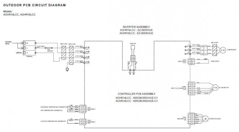

找到资料了,果然是直流变频压缩机,看来还真是直流变频,我还以为变频就是交流才有的,找到东芝压缩机的资料Rotary DC Inverter Compressor
=旋转式直流变频压缩机,另外也找到上面带IPM模块的的控制板的接线图,上面所说的反应器,到底是什么样的东西?W6和W10,感觉应该是接触器。
富士通直流变频压缩机控制板接线图.pdf
2.78 MB, 下载次数: 360, 下载积分: 一乐金币 -1
发表于 2010-12-7 17:27 | 显示全部楼层
三相直流变频压缩机,有没有一个简单的驱动方案?不需要调速,不需要变频  没有啊压缩机必须逐渐升频否则直接加频100hz动静可是相当大的最简单的方案就是我说的用单片机输出3路PWM驱动IGBT,单片机你写好软件 其他电路很简单,至于升频   可以  20-40-60-80这样升   空调设计的是每秒2hz   升到60hz稳定3分钟  我有旧板子上面有单片  可以送你

    非常感谢,我试试原配的板子能否带动先。通常室外机的传感器是多少K的?
