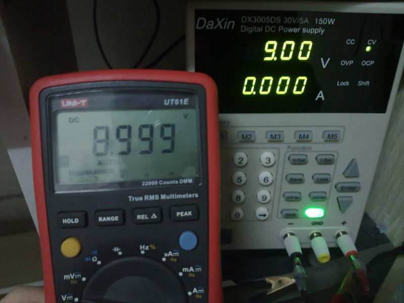

20101208862.jpg 20101208863.jpg 20101208864.jpg 线性度比较理想,比一些带电压表、电流表模块的电源好。

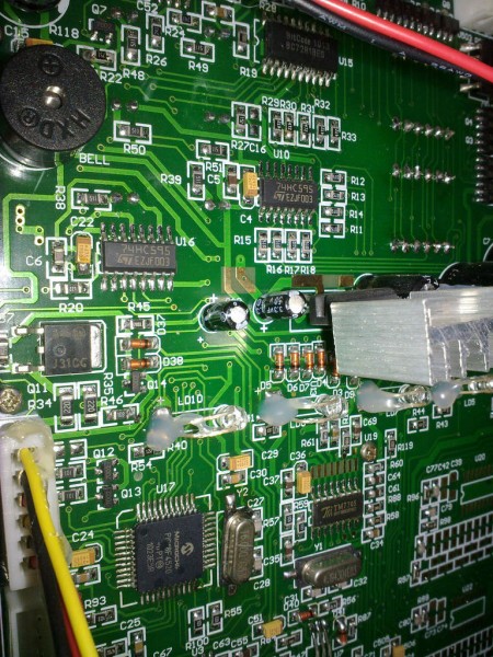

20101208865.jpg rs232通讯端口,我用的是usb转接线连接电脑
20101208866.jpg 整体效果
20101208867.jpg 变压器(这款电源有6kg重,光这变压器就占了一大半。厂家说设计容量十分宽松,可以适应7*24h稳定运行,据说他们老化测试的电源,满载连续运行了5个月左右)   输出电路板(注意那两个大汽油桶
20101208868.jpg 主控板(厂家介绍,用的是他们自己设计的电压、电流监控电路)
20101208869.jpg 汽油桶,还有“松乐继电器”
说句实话,个人感觉这样的电源真是用料十足,一点看不到偷工减料的痕迹!(虽然每个焊点都很饱、实,但是整体做工仍然不是很漂亮,呵呵)

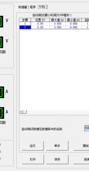

软件截图
剪辑.jpg 整体截图
1.png 编程电压部分
