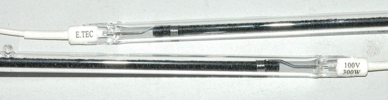

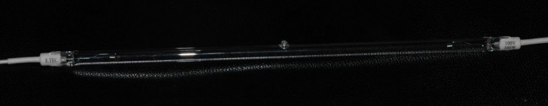

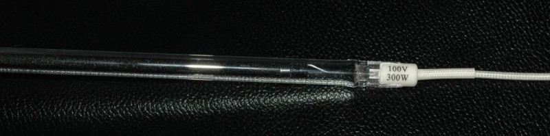

有点像紫外线灯管,又不像加热管,里面没有灯丝,有黑黑一根的不清楚什么东西
发表于 2010-12-9 17:19 | 显示全部楼层
汗啊,王兄拍照用了黑色背景,换个白纸当背景吧,看不清啊
发表于 2010-12-9 17:40 | 显示全部楼层
红外线加热管取喛用的
发表于 2010-12-9 17:45 | 显示全部楼层
石英灯灯管吧,取暖用的,图真的看不清。
 楼主| 发表于 2010-12-9 19:04 | 显示全部楼层
没有灯丝,里面黑色的不清楚啥玩意
发表于 2010-12-9 19:05 | 显示全部楼层
应该是取暖器里面的灯管吧,两根串联用的,所以每根100V的。
发表于 2010-12-9 19:23 | 显示全部楼层
黑的。。。很可能是碳纤维制品。。。
王老板你弄两个串在一起,然后给上220V电。。。表面温度应该不高。。。。
发表于 2010-12-9 19:38 | 显示全部楼层
嗯,按楼上的方法试试看,有300W的功率应该是加热方面的玩意!
 楼主| 发表于 2010-12-9 19:41 | 显示全部楼层
别的不怕,就怕是紫外线灯,上次测试过紫外线灯,看得我眼睛痛,味道也难闻。
发表于 2010-12-9 19:46 | 显示全部楼层
300w应该是加热器用的
