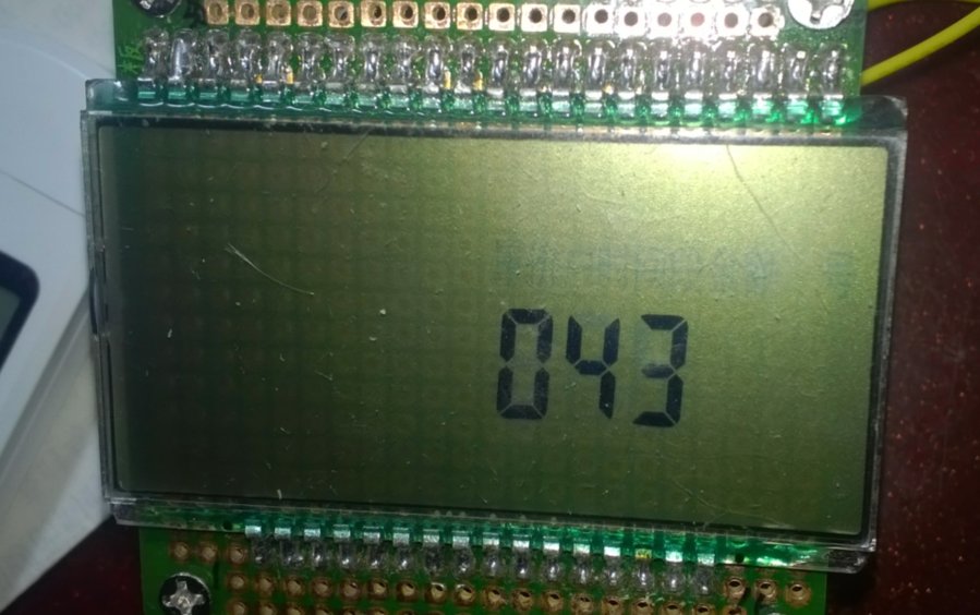

      单片机驱动LED数码管是很简单的,但用单片机驱动段式LCD的好像并不多。段式LCD有带驱动芯片和不带驱动芯片的两种,现在我用的是不带芯片的LCD,好像是某种智能电表上的,4个COM,共38个引脚。我费了一下午时间终于点亮了这个LCD,但在驱动它显示数字时又蒙了,这东西每个“8”字的各个“段”的连接方式与LED差别很大,比如我这个LCD第1位数字的A段就是COM4和第5引脚控制的,而B段则是COM3和第5引脚控制的,到了E段则又是COM2和第4引脚控制,看起来好像没什么规律,这样怎么输出显示数据呢?
      我现在使用的方法是将每个段的对应关系以常量数组的形式保存在程序中,显示时读取数字字模数据后,再根据这个数组寻找对应关系,发送到对应的引脚,但这样占用的内存空间太大了,每个段占用2字节的话8位数字就要8×2×7=112字节,并且这样来回查询的话逻辑上也很复杂,耗比较长。
      请问各位,在实际产品当中一般是怎么解决这个问题的呢?
(我现在是按照1/2偏压的方式驱动的,效果不是非常好,需要以照片中这个奇怪的角度才能看清,估计这个屏可能是1/3偏压的)

我是用Atmega16L驱动的,一共只有32个IO,驱动这个屏幕肯定是不够的。
这个屏幕虽然是捡来的完全无资料,但之前已经用信号发生器测量过所有引脚的功能了,要不然图中那三个数字都点不亮。

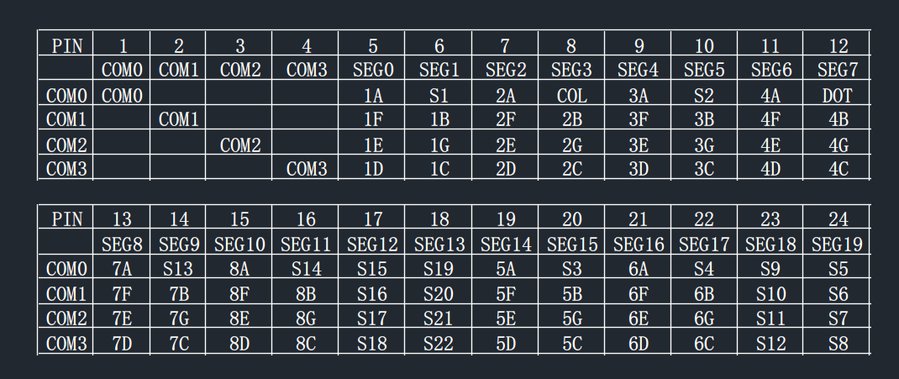

其实也是有规律的,但比较奇怪,我不太会用。
每个数字位的A段、F段都在COM4上,B段、G段在COM3上,C段、E段在COM2上,D段在COM1上。详见楼上的图。

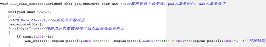

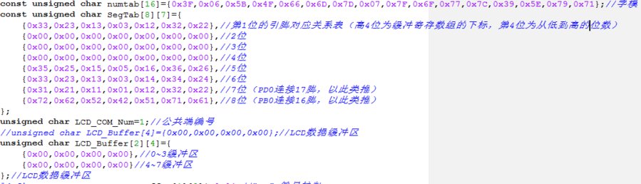

发表于 2016-1-11 09:15 | 显示全部楼层
定义 2个缓冲区,一个是显示缓冲区,第二个是屏幕刷新缓冲区(17字节(38-4)/2),如果是有硬件驱动的,第二个缓冲区可以省略掉
接着就是定义刷新缓冲器的刷新方式,也就是说按com口扫描还是按seg扫描了
根据段码表和扫描方式定义自己的数字段码表(这里数字排列一般都是有规律的,找出规律写出类似数码管的段码表)
接下来就是和显示缓冲区数据的连接,使用的时候只要往显示缓冲区写数据就好了
下面这个是我的段码屏 我的单片机是有lcd驱动的。所以没有定义刷新缓冲区
断码表
刷新缓冲区格式
显示缓冲区定义
显示缓冲区和刷新缓冲区的数据转化

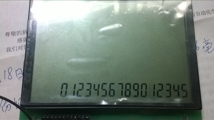

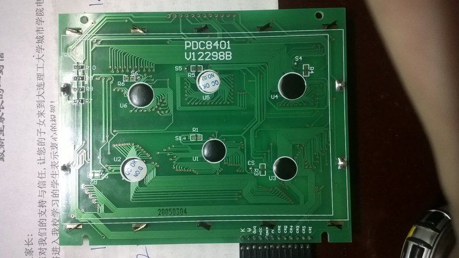

今天我又找了一块带有HT1621芯片的屏幕,驱动起来果然是轻松了不少。不过还是比较纠结与只用普通单片机驱动。
这好像是某种电话计费装置的屏幕,下面4行共计4×16=64个“8”字,由6个HT1621芯片控制,目前只操控了其中一个,其它的程序里没写
