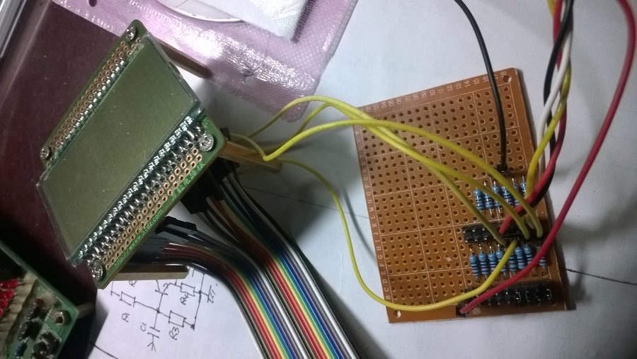

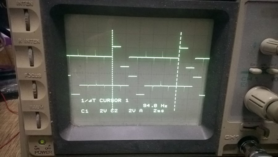

[其他综合] 问个问题:单片机驱动段码LCD时,应该怎么写呢?
发表于 2016-1-12 19:33 | 显示全部楼层
lz驱动lcd的方法是错误的,lcd驱动和led最大的不同就是驱动脉冲是交流电,哪怕只点亮一段是时候也是交流的.你那用直流电驱动lcd寿命减的很快
 楼主| 发表于 2016-1-13 01:25 | 显示全部楼层
384065902 发表于 2016-1-12 19:33
lz驱动lcd的方法是错误的,lcd驱动和led最大的不同就是驱动脉冲是交流电,哪怕只点亮一段是时候也是交流的.你 ...
 楼主| 发表于 2016-1-13 01:36 | 显示全部楼层
图中那块洞洞板是用来产生偏置电压的
发表于 2016-1-13 15:17 | 显示全部楼层
fqdatiancai 发表于 2016-1-13 01:36
图中那块洞洞板是用来产生偏置电压的
额,你那这么整到是相当不错啊
