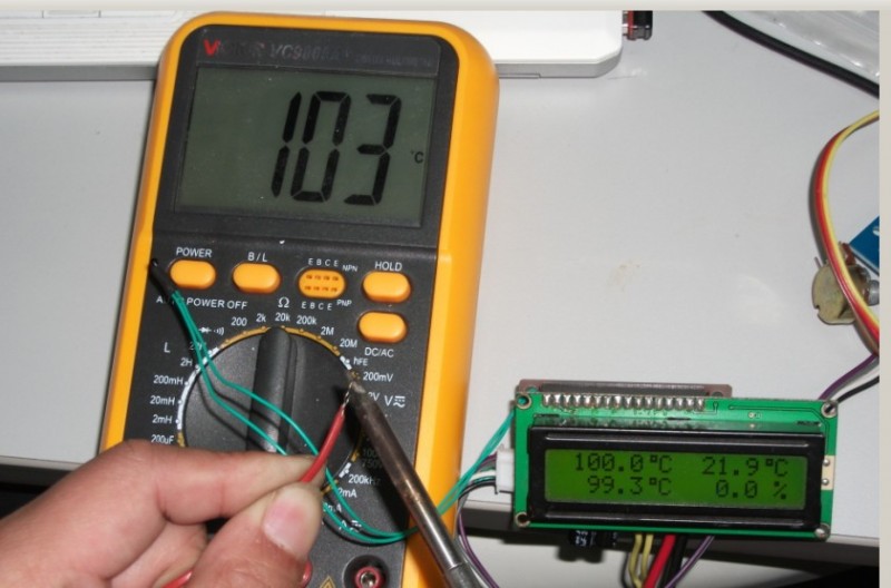

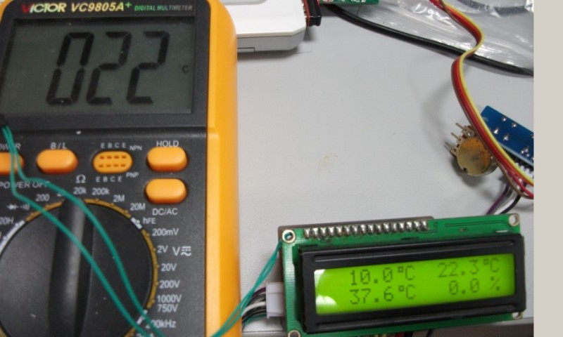

我的焊接完成了 就是温度不太准 设定180时万用表测烙铁头温度是270左右。需要调哪里能调准?
hijk1 发表于 2010-12-24 13:21 https://www.yleee.com.cn/images/common/back.gif
    烙铁温度:
烙铁温度
烙铁温度
环境温度
我的表有问题吗?
    改改那个靠近液晶的510电阻试试
