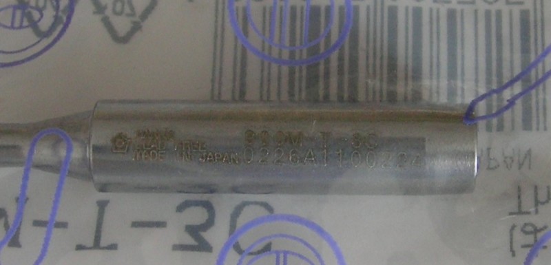

发表于 2010-12-27 02:57 | 显示全部楼层
近期生产的原装白光900M-T-3C烙铁头的刻字。

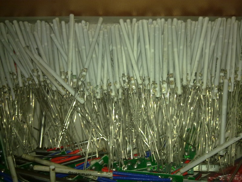

 楼主| 发表于 2010-12-27 20:33 | 显示全部楼层
又是山寨?你看看这个规模!真的想死咯!亏大啦!能卖钱吗?
1321
1321
