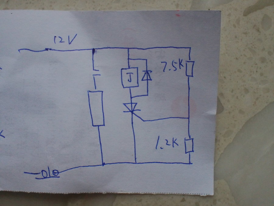

不对,上面电路不能通电,JC1不用的话手一松,电就又通了。

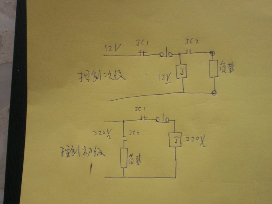

我只想把电路整简单点,下面有个电路请楼主和大家参考。继电器触点也可接在交流220V电路中。不对的请指出。 DSC00004.JPG 好像还是关不断,没试过。
发表于 2016-1-24 13:49 | 显示全部楼层
有点好耍 发表于 2016-1-24 13:01
哥几个,用继电器不是更简单吗,何必整那么麻烦,下面电路供楼主参考,也请哥几个看看有什么问题。谢谢!
楼主说了他没有继电器,不然就更简单了,你想多啦,呵呵。
发表于 2016-1-24 13:53 | 显示全部楼层
你的电路跟楼主的要求是反起的。
发表于 2016-1-24 13:59 | 显示全部楼层
有点好耍 发表于 2016-1-24 13:53
你的电路跟楼主的要求是反起的。
你再看看,反不反只是取常开还是取常闭点而已。
