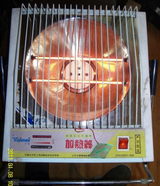

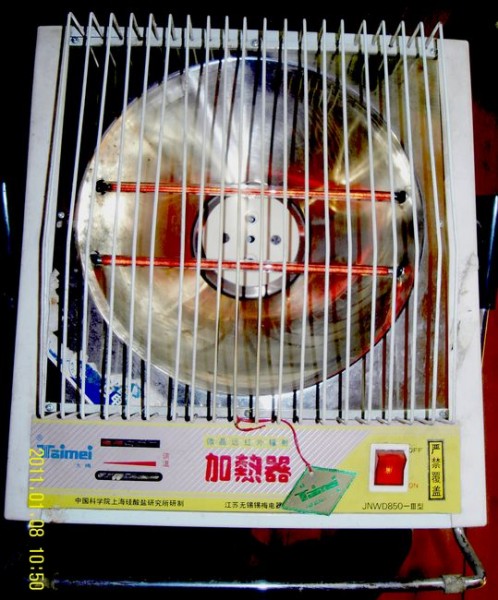

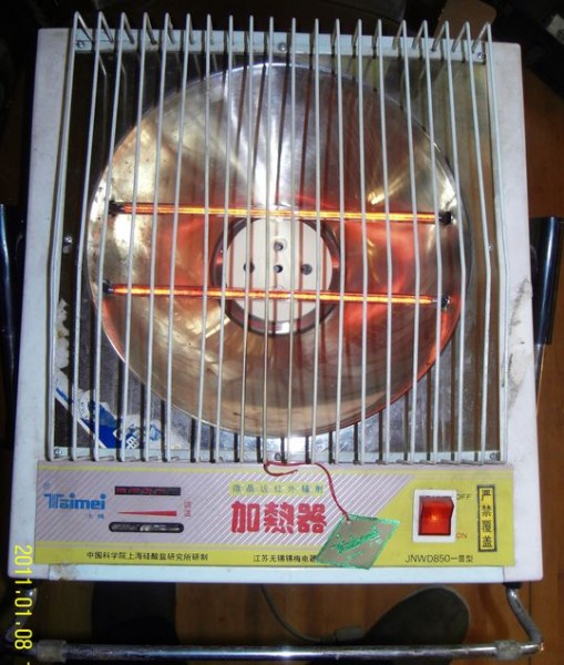

前天又翻出个已坏的远红外加热器,是用约800~1000w的电热丝绕在陶瓷上,外罩一个可发出远红外线的泡子后反射的。电热丝断了,好像经过几次修复过。现换了王老板送的碳纤维灯管,重新焕发青春!
 楼主| 发表于 2011-1-8 11:32 | 显示全部楼层
这加热器是友人送的,92年生产的,采用双向可控硅BT136调温,一个东芝的5位电平指示ic驱动LED。
1档: s1.jpg
2档: s2.jpg
3档: s3.jpg
4档: s4.jpg
5档: s5.jpg

调到4档,可以使灯管在额定功率300W左右工作。
