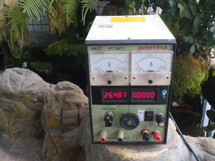

[其他综合] 手机电源15V1A打磨记,有空玩玩

有电路图的,是花了不少功夫,专修手机小电流用的

求高手改2A电流和加电流恒流调整和恒流指示,谢谢啦
发表于 2016-2-3 09:46 | 显示全部楼层
网上买个LM2596降压模块,电源换成30V3A的开关电源。我就是这样做的。如图:
显示屏买的双龙电子的5位电压电流表,精度还可以。
LM2596恒流稳压模块电路图: LM2596恒压恒流电路图.gif

还是直接用LM723吧,感觉这个IC靠谱。
723这个Ic稳定点,电流也可以做高,一般40安都没问题,

问题是,有必要这么搞吗?这15v1A的电源连可调恒流都不带.....不如换个好的
