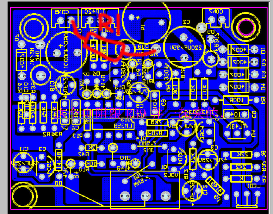

那个检流电阻R1好像不在PCB上,麻烦指点下在哪,谢谢
 楼主| 发表于 2016-2-15 18:53 | 显示全部楼层
R1是跟R39并一起的,

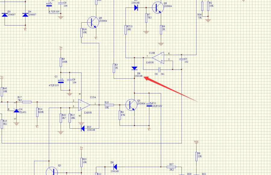

发表于 2016-4-2 16:49 | 显示全部楼层
D8方向反了
 楼主| 发表于 2016-5-8 03:16 | 显示全部楼层
谢谢提醒,这个贴
