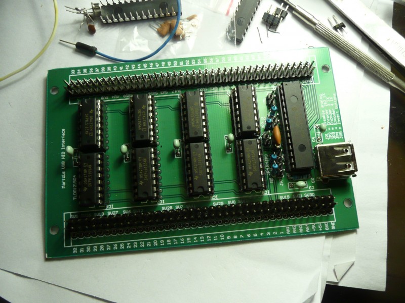

这是老外开源的USB HID接口卡(可作为mach3扩展卡)或者游戏手柄!现在DIYCNC但mach3输入点不够用,刚好就在gmliwei做了7块张PCB~

刚收到在gmliwei做了7块张(送多了一块嘻嘻~,现在到手8块),快手快脚焊好现在现在不能正常,插入USB提示:现无法识别的USB设置
因老外画图都无标电阻和电容的数值,晶振也无标(晕),用4M,12M和16M试过都不行。R2-R5用1K,R1用33欧。C4-C8为104,C3用104
求助中是不是我用得晶振不够大?还是我无烤好程序?已上传PDF原理图(作者能下载到Eagle格式,Protel格式在我上面求助贴能下载到)

带USB接口的,一般都用12MHz的晶振,如果有示波器可以看看OSC脚有无12M波形以判断是否起振了。
发表于 2010-12-27 21:33 | 显示全部楼层
C3太大了吧(101),C4太小了吧(106),其他都是104的,晶振是5.0688MHZ

 楼主| 发表于 2010-12-27 22:27 | 显示全部楼层
作为操纵杆设备不用驱动~
现在C3换为101,C4换了154(手上只有这个)~手上无5.0688MHZ晶振,拆板拆出三个脚的4MHZ~
还是不行~
12MHz的晶振也试过了也是不行~
插入USB提示:现无法识别的USB设置

发表于 2010-12-27 23:19 | 显示全部楼层
还有一个可能是你的系统问题,usb鼠标好吗?
一般USB HID设备都是模拟键鼠的,或者和已有的usb hid设备冲突,看看设备管理器
