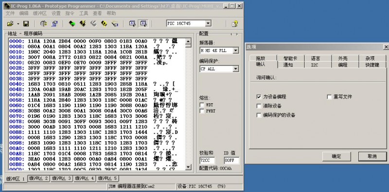

再次发贴求助中;Martzis的USB HID设置(mach3扩展卡)
 楼主| 发表于 2010-12-27 23:33 | 显示全部楼层
不是用usb鼠标~

貌似你的编程器振源没选择对
 楼主| 发表于 2010-12-27 23:50 | 显示全部楼层
回楼上的lsnes
好象IC-Prog无这个设置~
发表于 2010-12-28 01:35 | 显示全部楼层
R1 用1K5试试吧, 一般USB通迅3.3V电平, 用1K5上拉电平
烧写时是用振荡器选那个CLKOUT的吧?
 楼主| 发表于 2010-12-28 08:40 | 显示全部楼层
IC-Prog振荡器选项不知在那
发表于 2010-12-28 12:40 | 显示全部楼层
主窗口, 右边, 配置
 楼主| 发表于 2010-12-28 17:08 | 显示全部楼层
器振源设为EC/CLKOUT
还是不行~

发表于 2010-12-28 19:03 | 显示全部楼层
器振源设为EC/CLKOUT
还是不行~
日!5PCS现在只有2PCS~
靠~俺是个穷人吖~
作者还有个相册
不过主要内 ...
HGQ21102 发表于 2010-12-28 17:08 https://www.yleee.com.cn/images/common/back.gif
汗,试制应该买16F745啊,16C是OTP的,同情
