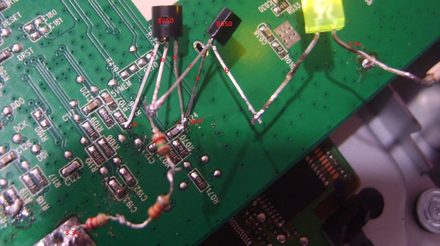

 楼主| 发表于 2016-3-10 09:35 | 显示全部楼层
40560335 发表于 2016-3-9 20:55
三极管检测左边红圈的电压,然后驱动光耦,控制开关机按键。
我也是这样理解的。
但是实际工作中,要么开机后给我自动关掉。要么光藕一直处于工作中,原按钮都失效了
昨天太忙没想明白

发表于 2016-3-10 09:57 | 显示全部楼层
8=3 发表于 2016-3-10 09:31
先感谢二位回复.昨天弄这个饿过头了.今天还有点晕忽忽看不懂图.回头慢慢理解消化.
背光控制信号是主芯 ...
如果高电平只有1.8V,那用MOS的电路估计不能正常工作,可以用三极管的电路。
没有看到你的电路图,根据你的描述:
“三极管驱动光藕”,估计你用的电源电压高于1.8V;
“用手触摸三极管b极和地,都能控制开于关”,估计用的PNP;
因为PNP电源高于1.8V,不管背光信号是0V还是1.8V,PNP都要导通的,无法分辨两种状态。
“开机后给我自动关掉”,可能是因为开机之前三极管电源没电。
应当用NPN,放在低端。才能分辨出背光的两种状态。再去控制光耦还是另一个三极管就简单了。
因为要控制的电源键碰巧一端是地,因此不需要光耦隔离,用三极管或者mos,耗电更少。
 楼主| 发表于 2016-3-10 10:26 | 显示全部楼层
没有看到你的电路图,
受教了。
npnpnp都用过了,感觉都不是很成功。
隔离是怕背光电路和开关电路互相串信号,看来是多虑了
我觉得主要还是按键的方式没模拟完美。
比如说开机以后没能断信号,持续“按”钮,然后就又关机了。
按已知一来看,按着开关不松,是不会开机以后又关机的。
但是我做出来就是这样,手动关机以后,电路会让机器开机,但是一两秒以后又关机了。
要说电路不稳定的话,关机以后又会开机才对。但是关机以后又没动静了
也就是说,感觉不是信号控制开关那么简单。。。但是具体又说不出来哪不对。
发表于 2016-3-10 10:44 | 显示全部楼层
8=3 发表于 2016-3-10 10:26
受教了。
受教不敢当,
光耦在输入没有信号的时候,输出会有一定的暗电流,也可能由输入端引入一些干扰信号,会不会是因为这些让车机误动作了?可以试试给开关键加个大点的上拉电阻试试。
 楼主| 发表于 2016-3-10 11:40 | 显示全部楼层
snoopy8008 发表于 2016-3-10 10:44
受教不敢当,
光耦在输入没有信号的时候,输出会有一定的暗电流,也可能由输入端引入一些干扰信号,会不 ...
老师就是老师.成功了!
用6楼图里的三极管电路,一次成功.
原按键不影响使用,按关机后led闪一下立即又开机了。声音会停顿一下估计和开机静音有关系。
前级电阻换成了一个led,可以指示状态(非睡眠模式?)。后一个电阻51k,电源用主机3.3v,控制信号用的屏幕背光电源3.6v。
昨天我只用了一个三极管,组合的时候又用了8050+8550。可能工作流程理解错了。
我就说,这个原理对玩硬件的应该不复杂。能用5元解决的事,绝不该用50元去买解码器。
再次感谢。
 楼主| 发表于 2016-3-10 12:03 | 显示全部楼层
上图交作业.
预计把绿色led换成红色接在电源按钮后面。
另外电路串个开关来切换日用和夜用型。不知道该用干簧管隐藏安装,还是开孔装个开关。
另外不知道论坛是否象ct一样资源紧张。上图是否随意。安装完毕还应该上个图

发表于 2016-3-10 14:13 | 显示全部楼层
8=3 发表于 2016-3-10 12:03
上图交作业.
另外电路串个开关来切换日用和夜用型。不知道该用 ...
换了LED也最好串上一颗电阻吧,不然可能电流过大,烧LED或者把原机的电压给拉低了。
