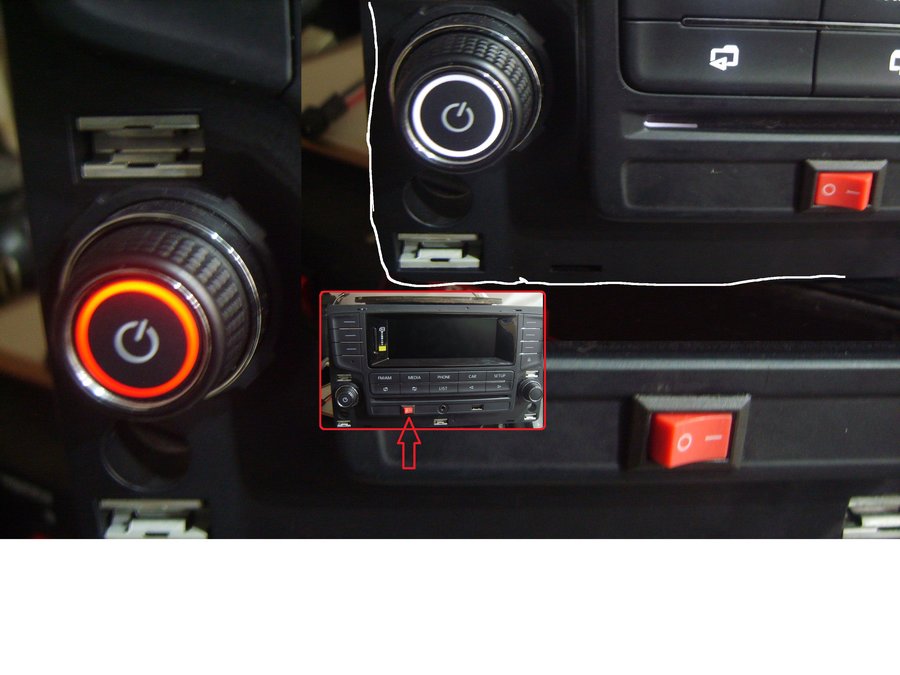

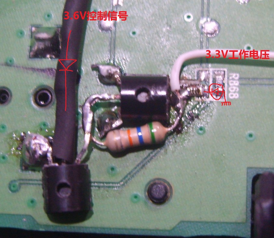

 楼主| 发表于 2016-3-11 12:24 | 显示全部楼层
测试成功.
最终飞焊在了面板开关后面.
3.3V工作电压串了一个开关切换。
断开以后和原机无异。电源为白灯。
当切换到不关机模式,电源亮红灯,短按电源开关不能关机,工作中不会自动关机。长按三秒左右可以关机,并且关机10秒以后(整机掉电,红灯熄灭)才能再开机。(莫名其妙的功能,哈哈)

最后一张.完工.
下一步是找个合适的箱子,左右各一个8寸喇叭
难道又自己做,,,

8=3 发表于 2016-3-11 12:24
测试成功.
最终飞焊在了面板开关后面.
为什么三极管的基极坚持用二极管不用电阻?你量量那里的电压还正常吗?
发表于 2016-3-13 09:34 | 显示全部楼层
长按3秒,外加的电路会接上给按钮短路,直到它自身断电才释放。这是设计中的,不是莫名其妙的功能哈。
 楼主| 发表于 2016-3-13 09:46 | 显示全部楼层
我也不知道,可能是强迫症,哈哈
盒子里一堆电阻,我一眼就从中间发现个4148,,,老感觉前后电要乱窜.
容我以后慢慢改
