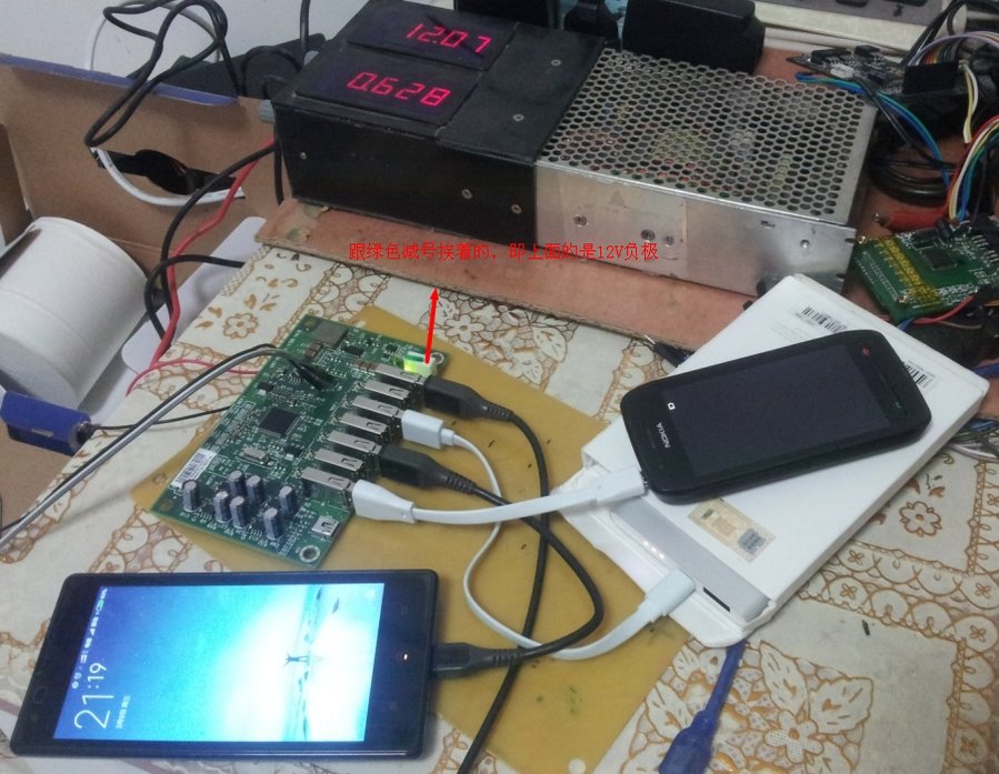

看了下DS,引出2401的三个脚,本想改个EEPROM里的参数改变HUB的工作模式或其它默认功能玩玩。
设备管理器里原先是PID和VID好像是0404,0504,结果最后都被我改成0000,改不回去了,也不知道是否有影响。
对英文DS的理解力差,水平就这样了,软件搞不定了,就想着改动硬件。反正想做个多口充电器的。
HUB独立供电后,7个端口没有电压输出的。只有在小U口与电脑连线后,才有正常输出,可当HUB、也可当USB。
这样当充电器还得配个电脑……
所以,想到的有两个方案吧:
1. 把AP2156的1和4脚引出来,串个10K电阻,分别对3.3V间加个开关。这样开关合上,使能U口电源有输出,可以独立控制。
2. 芯片第58脚是控制AP2156的1和4脚信号的,即上电时的默认电平的正反。默认是与3.3V连接的。
所以涂省事就采用了第二种方案,直接把58脚连的焊盘扣掉。这回独立12V供电后,各个端口都有输出了,不连电脑当充电器了。
这种状态下,小U口与电脑连接的话,7个口的电源就关闭了,因为控制AP2156的信号翻转了。
DS真心没看明白,这也是改着试试的态度弄的,所以以上仅作参考,请看明白DS再动手。

 楼主| 发表于 2016-3-10 18:41 来自手机 | 显示全部楼层
binkings 发表于 2016-3-10 17:37
能有多大电流
每个口500ma

 楼主| 发表于 2016-3-11 08:48 | 显示全部楼层
jpdd521 发表于 2016-3-11 01:24
能不能扩流呢。。。貌似是没有实际用途。。。
用很大电流吗?板上5V输出那个芯片板上设计是最大4、5A安电流的,可以连到U口上输出,够用了吧。就是不知道U口是否能承受这样的电流。
用途因人而异吧,两个插排再插个烙铁,剩下空位被旁边的挡住了,用不了。
再用个别的就没了,所以把两个充电器省出一个,给HUB用,还可以给单片机板什么的供电。
