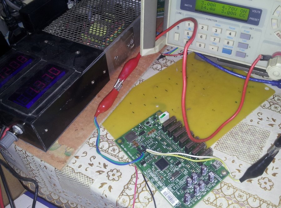

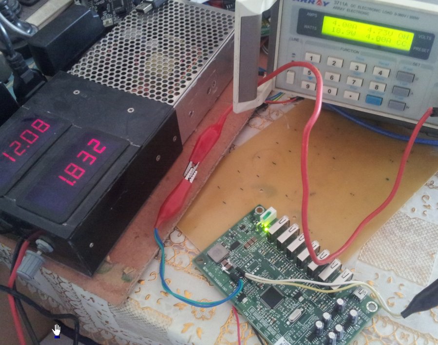

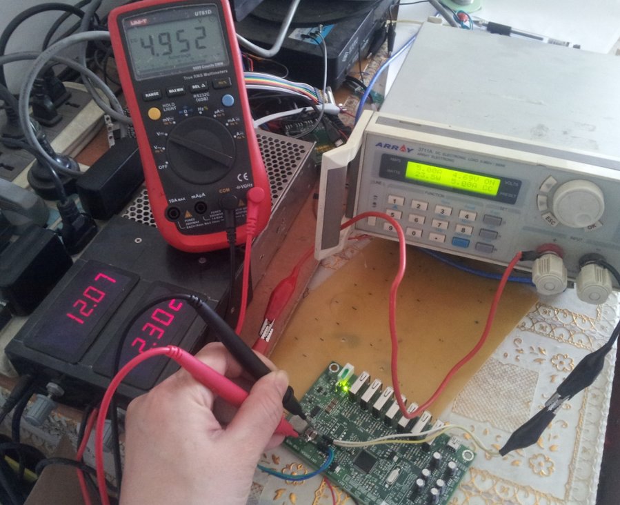

 楼主| 发表于 2016-3-11 09:16 | 显示全部楼层
发表于 2016-3-11 15:28 | 显示全部楼层
手艺真棒!
赞~~~
500mA有点小

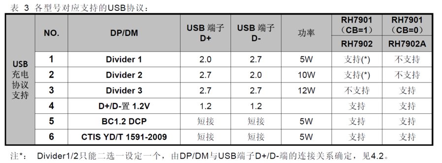

blueruby 发表于 2016-3-11 07:59
我的一个hub也是这样
有外接5V2A的电源
但是不能单独当充电器用
手机插USB充电,会看D+D-接法,决定充电电流。
手机接电脑/USB HUB,就只会限流在500mA以下;
旧款安卓手机,见D+D-短接,会限流在1A以下;
苹果手机有4颗识别电阻,决定用500mA或1A充电;
最简单方法,供不同手机充电,就是加芯片。例如RH7901 / RH7902A / RH7902 Capture.PNG
如需要9V/12V/20V输出,可以加 CHY100 / FP6600 等
RH7901 7902A 7902.pdf

 楼主| 发表于 2016-3-11 16:47 | 显示全部楼层
旧款安 ...
估计这7口的不支持这种D+D-的接法
发表于 2016-3-11 20:15 | 显示全部楼层
freesl 发表于 2016-3-11 16:47
估计这7口的不支持这种D+D-的接法
反正都已经不是hub,只是个充电器,就把控制芯片拆掉,改装上合用的芯片就是了。
 楼主| 发表于 2016-3-11 20:19 来自手机 | 显示全部楼层
58脚接3.3就是hub了,加个开关
