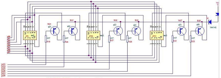

很久以前从坛友处买的一块板子,上面有6位数码管,最近翻出来,想改个时钟。先上原理图(由于是干机械的,对电子不熟悉,下了proteus装上,可有些元件真不知道怎么找,算了,还是用CAD画个吧)P0口少画了1K的上拉排阻

 楼主| 发表于 2016-3-19 14:07 | 显示全部楼层
上面这个程序比较简单
我能看懂
希望坛友在这个基础上修改一下
适应第一个原理图
这样我也可以对比上面的程序
学习一下
为啥我没改出来呢?
因为学艺不精
共阳极的会改,这个是共阴极的就不会了
还加了个hc245的收发器
不知道该怎么改了
改了改,显示乱码
 楼主| 发表于 2016-3-19 14:26 | 显示全部楼层
数码管是4301AH,共阴的(应该是想要那个段亮就是1吧),

发表于 2016-3-19 21:23 | 显示全部楼层
DIR是不是应该直接VCC   试试段码直接00或者 FF 看看能不能正常显示关闭所有段 本菜鸟也就这个办法了

 楼主| 发表于 2016-3-20 08:24 | 显示全部楼层
原电路板的接线就是这样的不是接线的问题
还是程序的问题
发表于 2016-3-20 11:24 | 显示全部楼层
blueruby 发表于 2016-3-20 08:24
原电路板的接线就是这样的不是接线的问题
还是程序的问题
但是你在程序里 好像并没有操作P4.6  是不是这里的问题
你说原板子就是这样,那你找出原板子的程序,修改修改不是方便多了
听说把本站有此功能,为了支持站长,求打赏,哈哈
发表于 2016-3-22 08:07 | 显示全部楼层
DIR直接VCC,你自己的代码表0x77,0x24,0x5d,0x6d,0x2e,0x6b,0x7b,0x25,0x7f,0x6f要代换原来的代码表0x28,0x7e,0xa2,0x62,0x74,0x61,0x21,0x7a,0x20,0x60
再个显示乱码有2个原因:1如果每个数码管都同步显示乱码,原因是位选反向。2如果每个数码管显示不同的乱码,原因是代码表没代换。
 楼主| 发表于 2016-3-22 09:11 | 显示全部楼层
sdxrly 发表于 2016-3-22 08:07
DIR直接VCC,你自己的代码表0x77,0x24,0x5d,0x6d,0x2e,0x6b,0x7b,0x25,0x7f,0x6f要代换原来的代码表0x28,0x7 ...
是这个现象
位选反向不太明白
不知道怎么改
改了改void display程序里的
on和off
不是同步显示了
但还是乱码
能帮我看看是不是代码表写错了么?
对应的段码是
P0.0  a    P0.1  f    P0.2  b    P0.3  g
P0.4  e    P0.5  c   P0.6  d    P0.7  dp
发表于 2016-3-22 11:22 | 显示全部楼层
对应的段码是
P0.4  e    P0.5  c   P0.6  d    P0.7  dp 没错
我在数码那边跟据你的仿真改了代码和仿真你去看一下
