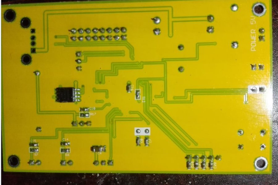

时钟芯片  用的啥啊
听说把本站有此功能,为了支持站长,求打赏,哈哈
发表于 2016-3-19 21:43 | 显示全部楼层
看着应该是DS3102
发表于 2016-3-19 23:25 | 显示全部楼层
你从哪看出来的啊.我找了半天也没发现,背面那个不是字库吗
发表于 2016-3-19 23:28 | 显示全部楼层
另外正面那么多空位,咋没把原件都放正面  ,电池座 接插件全用贴片,背部整体干干净净不是更漂亮
