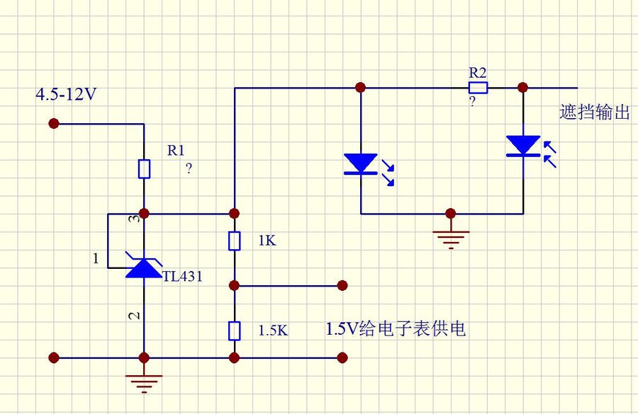

请教一下各位老师
我的电源是从4.5-12v可调的。我想用最简单的方法来实现以下功能。
我想用一个TL431来给一个小孩玩的那种2三元的电子手表供电.
是装那种1.5v小的纽扣电池的。
另外还有一个红外发射和接收二极管。用来做一个遮挡开关。
不知道这样可行吗?
R1R2应该取多大合适呢?
查资料说TL431最大输出电流是100MA。下面两个电阻分压电流1MA,查了一下电子手表的电流是uA级别的。没测也不知道。因为电压是可调变化的,所以不知道该怎么办了

发表于 2016-4-11 19:00 | 显示全部楼层
直接用发光管做稳压管就是了。
 楼主| 发表于 2016-4-11 19:19 | 显示全部楼层
yizhai 发表于 2016-4-11 19:00
直接用发光管做稳压管就是了。
你说的我考虑过,但是电压是变化的,我怕会不太稳定啊
发表于 2016-4-11 20:11 | 显示全部楼层
晕,,,,  我真不知道说什么才好了.
就算用低功耗的LDO ,,静态损耗也要远大于 表的功耗.
就更别提你这个 TL431了,, 你非要这么做, 431也用不着,,,电阻再串两个4007(或一个LED管),从两个4007中就能取出1.3V左右的电压.
我想问一下,这种钮扣电池你们这卖很贵吗?非得次次麻烦 3AG 老师.
发表于 2016-4-11 20:39 | 显示全部楼层
LED的电压不怎么变化,选普通的,不选超高亮的,红色的压降好像是1.7左右,直接并联就行
发表于 2016-4-11 20:54 | 显示全部楼层
为啥不直接用钮扣电池?卖日本进口的,包你用个一年吧.
发表于 2016-4-11 20:56 | 显示全部楼层
还有,既然用tl431了,为啥不考虑lm317?1.25供这种表也没问题的。

 楼主| 发表于 2016-4-12 08:39 | 显示全部楼层
junyee 发表于 2016-4-11 20:11
晕,,,,  我真不知道说什么才好了.
买的成品小手表里面有电池,这么做就是为了不用电池。如果打算用电池也不至于提这样的问题了
不是没想过用二极管或者LED,我是担心出现考虑不到的问题
 楼主| 发表于 2016-4-12 08:44 | 显示全部楼层
考虑过,不是觉得431稍微小一点点吗,空间有限呀.
记得以前用317搭过电路,用5号电池串联供电的,输入过输出不了想要的电压。
刚才又查了一下资料,317最低输入3V。以前我搭过的电路试过,不行。可能是国产元件没那么标准的缘故?
