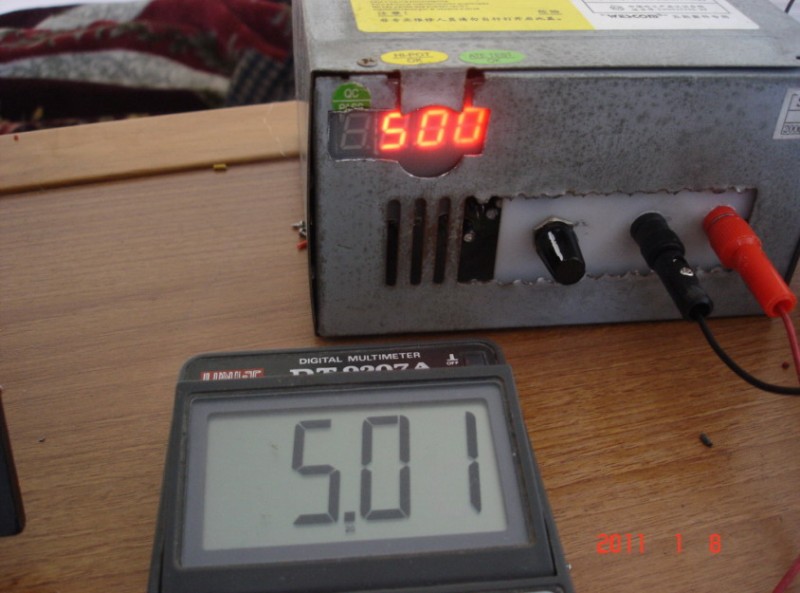

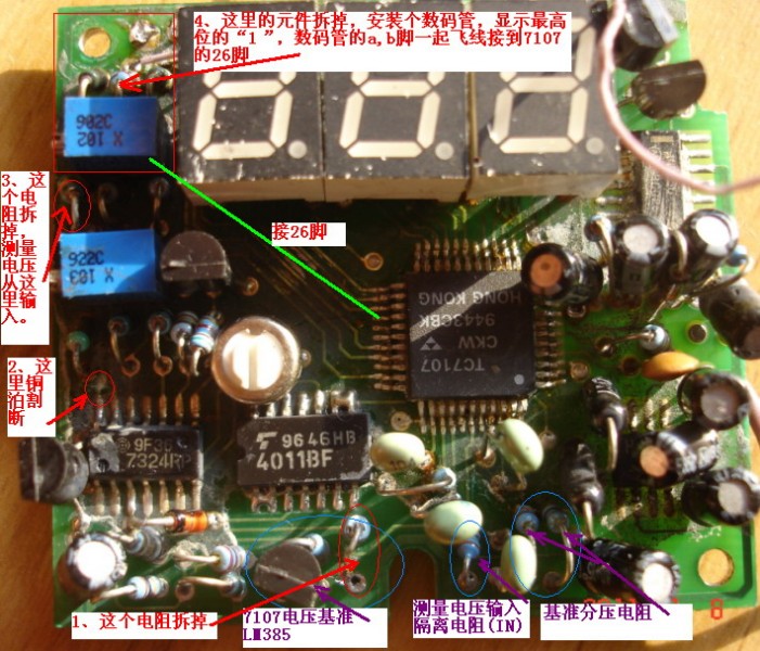

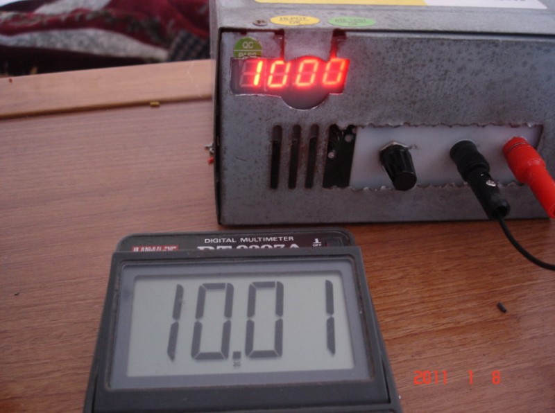

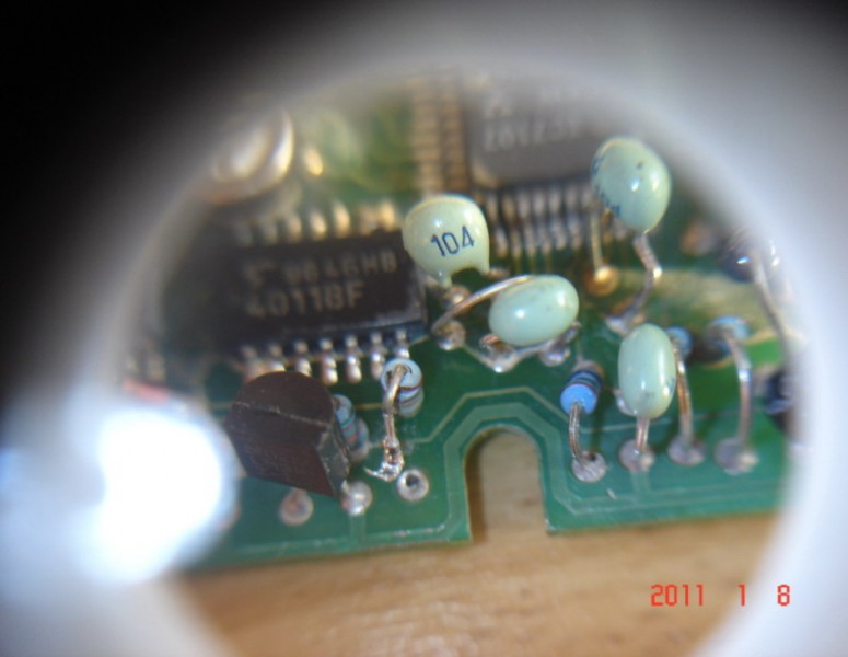

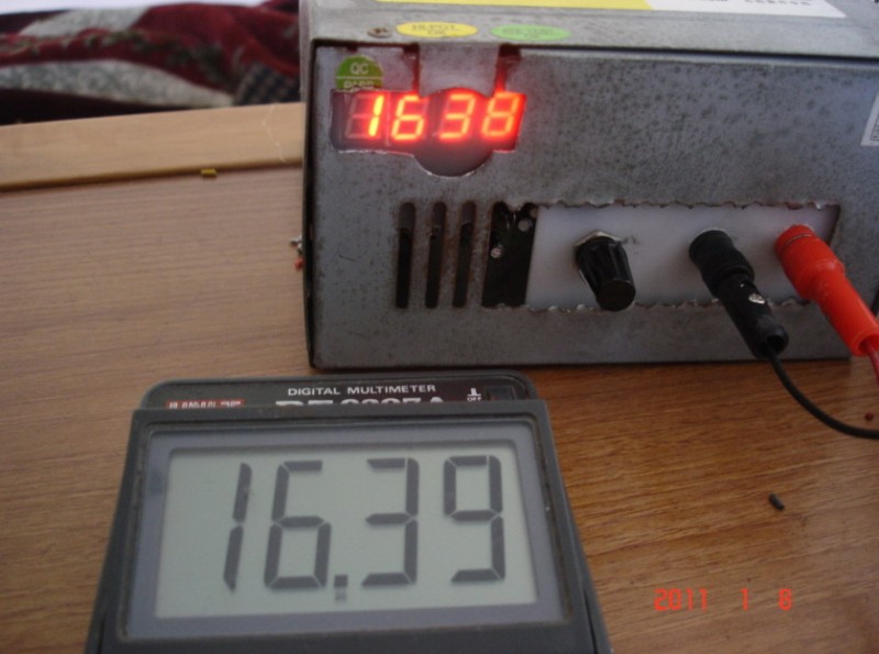

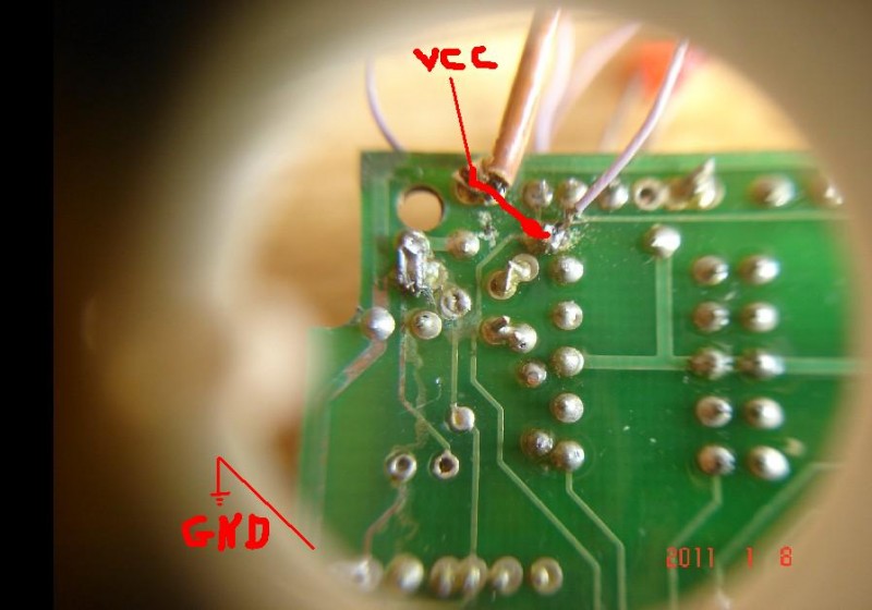

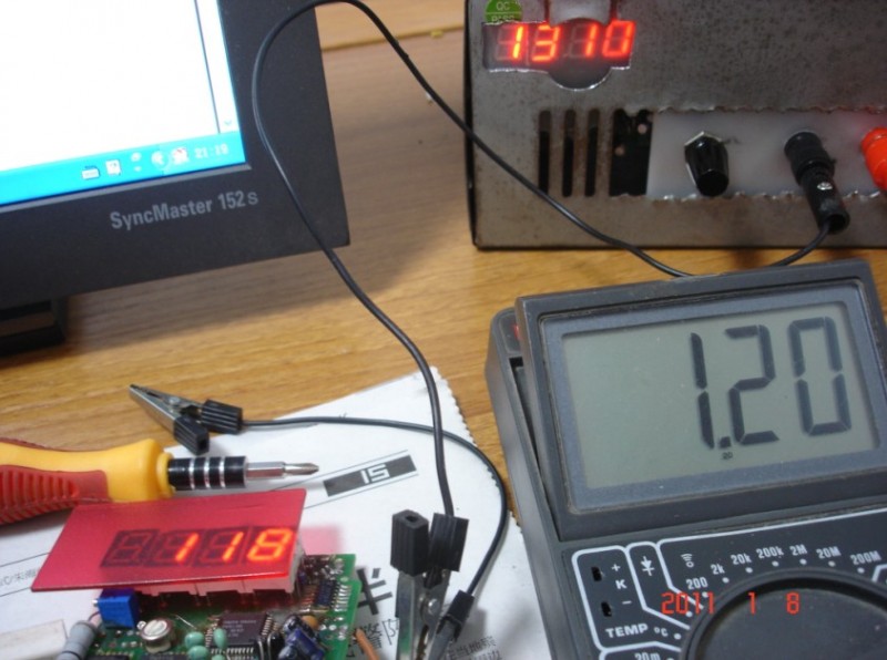

论坛上马老师(tsmawa)处买了10块7107的拆机电路,5个贴片,5个DIP,真是便宜,3元一块,收到货一看,真是超值啊,3个小数码管、7107、324、4011、4013、还能拆好多的三极管、电阻什么的。正好做了个最初级的LM317的可调电源,需要表头。就先看了下贴片板的,水平差,看了一天的电路,才搞出改装方法,发上来,有需要的参考下。 1.JPG 电源的接法很简单 8.jpg

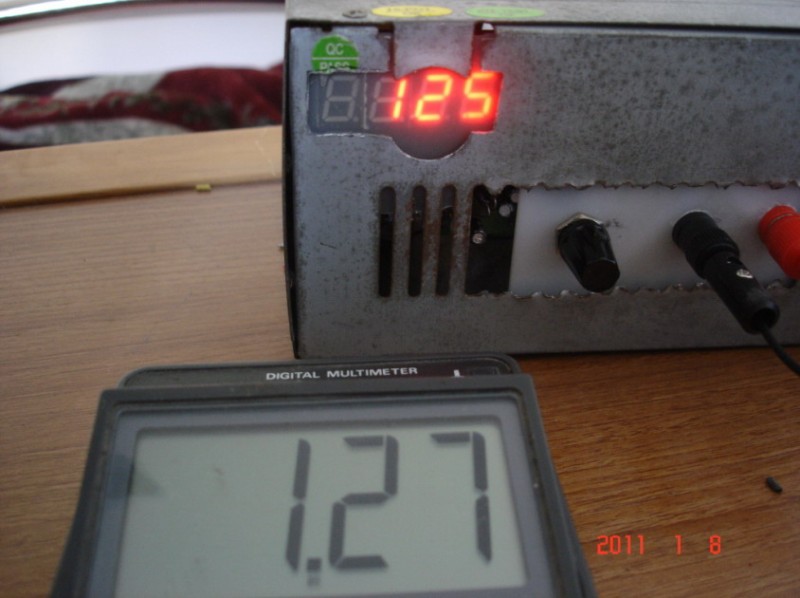

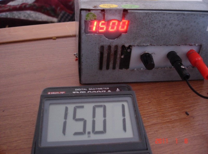

按上面的1、2、3、4改装后,不用调整基准电压(原电路的基准电压在0.8V左右),直接调整没测量电压接入端的那个10K的多圈电位器就可以了,调整好后一试,线性还不错,太超值了。

我买了5个直插,5个贴片。现在看还是贴片的好改,直插的我还没弄。清洗的话,放阳台水槽里,加点洗洁精,弄个破牙刷,洗下就干净了,然后电吹风吹干就行了。全部焊接改装好后,弄点松香水(也叫香蕉水,油漆 店里一瓶500ml的,只要4块还是几块钱就能买到)洗焊接的松香残留很好用,我都是烟灰缸里倒一点,然后开个牙刷刷下就干净了。
 楼主| 发表于 2011-1-8 22:02 | 显示全部楼层

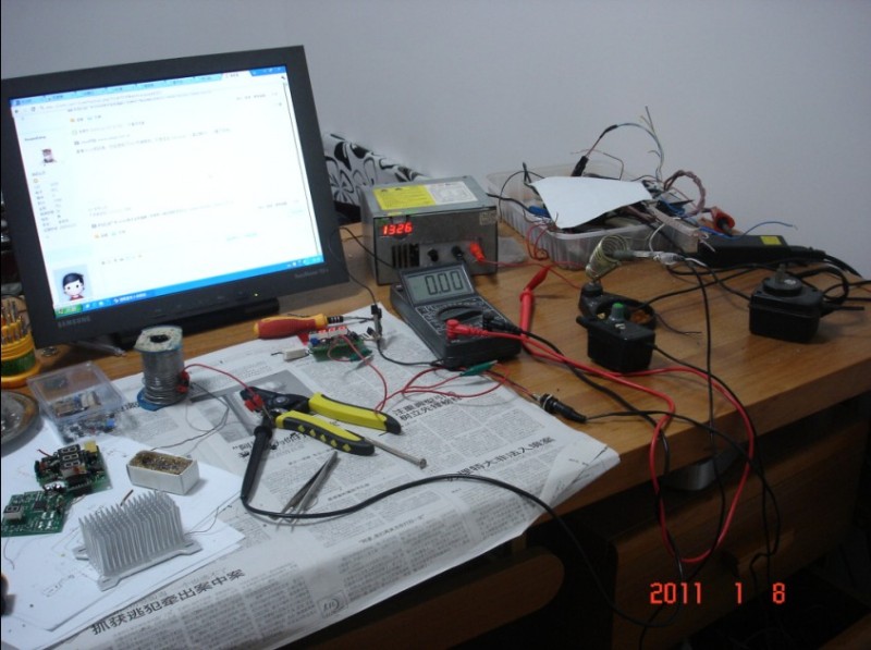

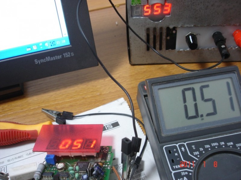

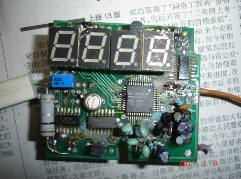

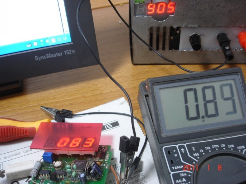

晚上又搞了另一片,改装成电流表,只是在测量电压输入端和地之间并了个0.1欧的水泥电阻,依然没有改基准电压,线性还可以,估计把基准电压改成100mv,线性可能更好点吧。 7.jpg 1.jpg 2.jpg
没有电子负载,只好找了一个5W10欧的水泥电阻,接在可调电源上,调节电压来改变电流。
看看我的乱桌子,呵呵
